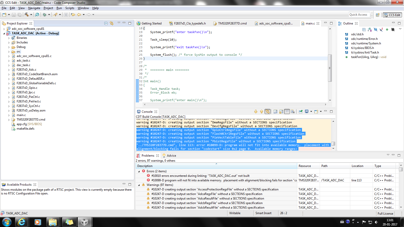

我一直在尝试创建一个新的SysBIOS项目的团队
我正在使用2.8377万设备我从控制套件中获取了示例源代码
因为 控制套件没有任何SysBIOS 项目。

我已附加了已创建的SysBIOS中存在的链接器文件
我已将遇到问题的示例的屏幕截图附在内存中,如下所述
警告#1.0247万-D:创建不带节规范的输出节"gpioCtrlRegsFile"
警告#1.0247万-D:创建不带节规范的输出节"Flash0CtrlRegsFile"
警告#1.0247万-D:创建不带节规范的输出节"PieVectorTableFile"
警告#1.0247万-D:创建不带节规范的输出节"PbistRegsFile"
"../TMS320F2.8377万D.cmd",第113行:错误#1.0099万-D:程序将不适合可用内存。对齐/阻止部分“codegstart”大小0x2页0的放置失败。 可用内存范围:
    开始大小:0x2未使用:0x0最大孔:0x0
    错误#1.001万:链接时出错;未生成"TASK_ADC_DAC.OUT

    Deepak,
    我在这里看到了一些问题,但它们可能不是获得无错误构建所需的唯一功能。 让我们从这些开始。
    [报价用户="Deepak ramegowda"]
    [/引述]
    尝试从 controlSUITE (C:\ti\controlSUITE\device_support\F2837xD\V210\F2837xD_headers\cmd)将2837将链接器命令文件F2837xD_BIOS_CPU1.cmd添加到项目中。
    [/引述]
    在分配codegstart期间发生此错误。 在BIOS中,程序项的处理方式与非BIOS程序不同,因此我怀疑您需要从 项目中删除文件F2837xD_CodeStartBranch.asm。 在这些行文中,在开始SYS/BIOS项目并向其中添加外围设备支持/源文件时,可能会有其他详细信息和注意事项。 我不知道执行此操作的模板或指南,但您可能需要在C2000器件论坛中询问专家是否有任何其他见解。
    你(们)好
    Aarti
    感谢您的支持,我可以真正摆脱此错误
    我创建了一个新的SysBIOS项目,添加了ADC的文件并包含了库
    但我没有添加文件F2837xD_CodeStartBranch.asm,该文件位于nonbios中
    我添加了.CMD文件F2837xD_Headers_BIOS_CPU1.cmd,并编译了生成的.out,没有任何错误
    感谢您的支持
    Deepak R
