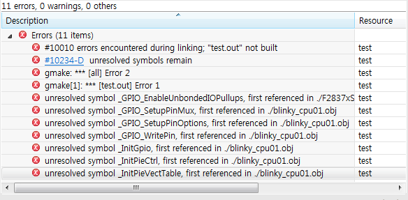

您好,
我在运行'闪烁'示例时遇到以下问题:
如何解决?
    您好,
    如何*导入示例? 此外,我希望您从此处导入示例:
    C:\ti\controlSUITE\DEVICE_SUPPORT\F2837xS\V210\F2837xS_Examples_CPU1</s>2837
    *创建新工作区-> CCS ->项目选项卡->导入CCS项目->导入
    此致,
