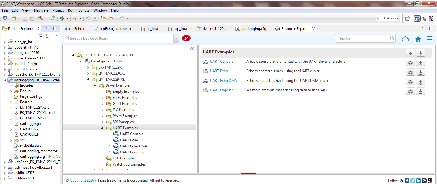

通过  REX 下载到导 入到 CC7的桌面来构建多个TI-RTOS示例项目时出错。
在     调整 项目包括路径之前,导入的一些但并非所有TI-RTOS项目都抛出了Symbol Resolve错误+其他错误或只是使链接器崩溃。 在 这两种情况下,项目includes语句和库路径语句似乎都是导致编译器失败的原因。

    TI-RTOS项目通过CCS7 REX (您的桌面)下载并导入到CC7项目树中。 通过选择属性GEN选项卡添加(选中)新的RTSC代理没有意义,因此Problems选项卡显示为无效路径,从而显示正在添加的库和包含路径。 无法从REX内部提供链接,因此项目位置如下所示。
    奇怪的是,项目(rtsc)在 为 项目添加UIA程序包(已检查生成选项卡)之前有22个Symbol错误, 现在有 同样令人不安的问题,您称之为致命问题。 在 导入过程中以及 在为 现有项目选择其他软件包时,似乎正在切换RTSC子文件夹TI-RTOS包扩展下(C:\ti )中的库源路径。 从   桌面删除TI-RTOS下载的文件并强制再次重新安装RTOS (C:\ti )后,此编译器的奇怪性似乎开始了。 SysBIOS 6.45 已存在于CC7级别(C:\CC7),随后将 复制TI-RTOS安装的项目依赖软件包从 (C:\ti )添加到 相同级别(C:\CC7) ,尝试阻止符号错误的发生。 此REX强制下载路径(C:\ti )软件包安装位置与我设置5.4 RTSC软件包的方式完全不一样 (C:\CCS5)。 可能是SYS/BIOS 文本出于  某种原因警告用户将依赖项包与CCS保持在同一级别。

    这就是 TI-RTOS (uartlogging_EK) 的例子,这不是我的项目,而是一位TI工程师为REX下载而构建,在上面的帖子中展示。 只需单击REX中的从桌面下载导入到CCS图标,就 可以生成编译器异常的项目。   安装在C:\TI的所有相同RTSC软件包也位于同一级别C:\CCSV7\ccsv7,因此IDE/compiler应首先检查root,以查找链接 已 构建的目标文件时可能需要的任何工具。  CCS IDE属性不允许我添加  其他 xdctools 相同的修订包,但安装在 DOS C:\树的另一层,并且在   将 项目导入 CCS之前,没有修复向导来更正REX下载的模糊路径(Debug/${COM_TI_RTSC_TIRTSC_TIRTSTIVAC_LIBRARY_PATH})。 有趣的是REX (udpEcho)示例完全使用不明确路径(lib.ca)构建,而其他示例则不使用我在将外部项目导入IDE后经常添加的显式C lib路径(如下所示)。
    相同REX下载路径中的其他项目(如tcpEcho示例) 完全使用 模糊路径构建,或者有时 从 CCS7中删除项目/文件后重新导入 并首先删除模糊路径(lib.ca),这困扰着导入到IDE中的每个TI示例。 ( lib.ca)通常会 自行返回到项目 中,似乎 是某种残留 模型,但 通常会将其删除或重新添加以 进行构建 ,但编译器 通常会抵制 遵循 预处理程序包含路径(${cg_tool_root}/lib)和C库,并且仍然需要完整的路径披露 (${CG_TOOL_ROOT}/lib/libc.a )--从技术上讲,这是毫无意义的!
    提交 TI-RTOS项目构建调试pp文件[--preproc_with注释(-PPC)]以进行TI工程检查。 REX下载项目(uartlogging) 在编译器16.9 .0.STS和其它文件中导致持续异常错误。 谢谢!

    最后一次删除TI-RTOS并下载到桌面解决了UART项目。 坏部件是REX下载删除TI-RTOS UARX.x.x所有产品和2.16 示例。 每个项目上的REX下载图标将瓶胚导入到CCS7中不能仅删除相关项目。
