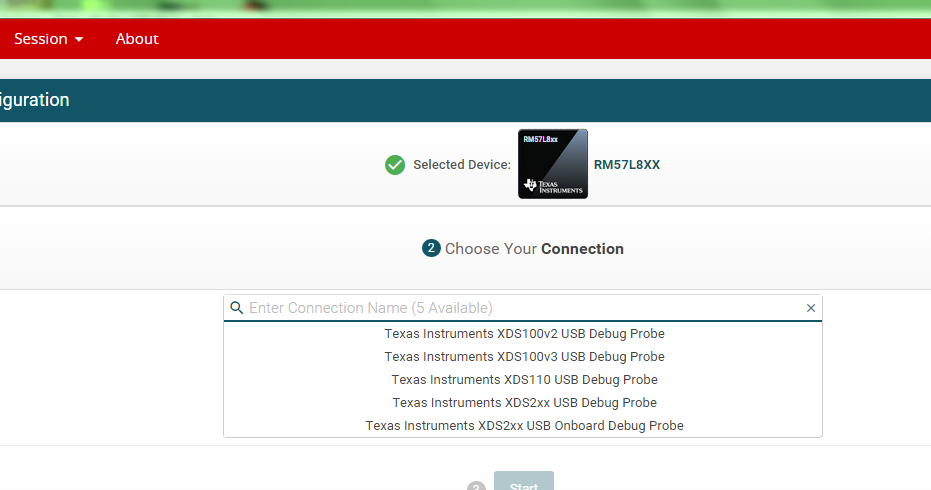

大家好。
通过USB510L JTAG仿真器部件号BH-USB-510L, 是否可以通过Uniflash刷新固件,我在Net USB510L中看到将支持RM57L843。
请参阅以下链接 中的http://www.blackhawk-dsp.com/support/DeviceList.aspx?EMU_FILTER=usb510 l
这表明它将支持高于IC的功能
因此,已安装uniflash,但USB510L不在列表中,请查找附件
谢谢,此致。
    Arun,您好!
    我没有使用XDS510L仿真器的经验,所以我无法谈论它与RM57Lx设备的兼容性。 但是,这里更大的问题是,Uniflash或CCS等TI工具是否支持此仿真器和相关驱动程序的集成。考虑到这一更大的情况,我要将线程移至CCS E2E,以便我们的工具链专家可以做出响应。
    Arun,
    UniFlash当前不支持Blackhawk 510L调试探测器。 目前,Code Composer Studio不支持它们,但UniFlash不支持它们。
    此致,
    John
    UniFlash v3支持您要使用的调试探测器/设备组合。  最新的v3版本可从 Wiki页面获得。 我们希望能够在即将推出的UniFlash v4版本中添加其他调试探测器支持。
