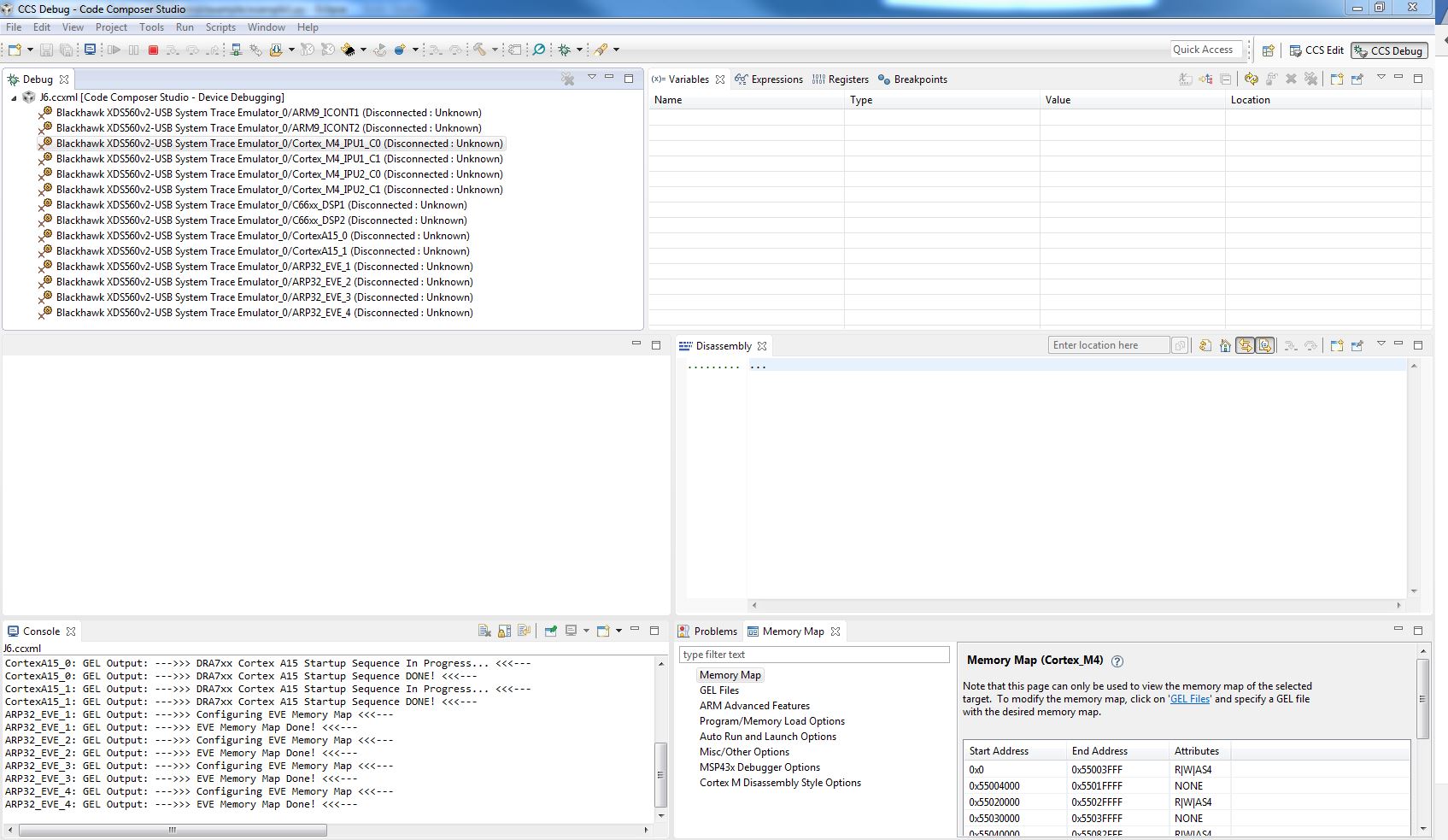

大家好,
我正在运行的项目中,使用手动CCS进行调试运行正常。
我尝试使用Jython连接到DSS端口,使用的是用于CCS连接的同一CCXML文件。
从com.ti.debug.engine.scripting导入*
从com.ti.ccStudio.scripting.environment导入*
从java.lang导入*
从java.util导入*
导入系统
导入时间

我尝试了多种方法连接到核心M4 IPU1 C0,但连接失败。 消息超时

    Biswal,
    我无法从提供的信息中准确判断这种情况下可能发生的情况。 此外,我没有DRA755板,但一个引起我注意的细节是,您正在尝试先连接到Cortex_M4_IPU1_C0。 是否确定在连接到任何A15内核之前,您都可以手动连接到此内核?
    我提出这个问题的原因是,通常主内核(例如A15之一)负责释放复位后的子内核,这可能包括Cortex_M4_IPU1_C0。 复位后释放子内核的过程可通过已在主板上运行的软件(例如,如果主板从SD卡启动)或分配给主内核的凝胶脚本执行。 以下参考中描述的内容:
    processors.wiki.ti.com/.../GSG:Connecting_to_slave_cores_in_SoC_devices_v5
    如果您需要连接到A15内核,通常需要在脚本中添加一些延迟,以等待GEL脚本完成其操作。
    (编辑)我刚才提到的另一个详细信息是调试服务器的调用:
    debugSession =debugServer.openSession("*","Cortex_M4_IPU1_C0")
    希望这能有所帮助,
    拉斐尔
