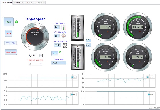

 GUI连接的理想方法似乎不应干扰正在运行的应用 程序仅与目标连接。
具有 TI徽标的NDNR LM3S8971汽车器件RDK封装GUI 使用 高速无缝以太网控制。 TI从未向我们提供GUI源代码订单来 更新/调试或 添加更多小部件。  TM4C1294NCPDT喜欢其 更新的时尚GCv1 GUI ,因为 该应用 程序现在可以使用IOT云状态报告和超酷 LED条形图的精美数字控件。
以太网GUI用户可以随时连接到正在运行的应用程序,而不 会干扰PWM,ADC,GPTM外围设备,这些外围设备可能正在执行任务负载,但遗憾的是没有IOT状态小部件。 也就是说 ,类似以太网控制的GCv1 GUI将分发给Kickstarter分类帐,用于应用程序演示。 从  (appInitScript.js)中删除应用程序加载指令 允许重新连接正在运行的应用程序,但会中止 以前用(appProgram.out)文件加载的应用程序。
GCv1 与DAP的无缝连接不会使正在运行的应用程序崩溃 ,因为它 继续从  关闭启动程序后MCU停止的点运行。  这似乎 表明 与JTAG的无缝连接 是合理的。
为了     实现使用JTAG的无缝目标连接,必须修改或将哪些代码添加到现有脚本中?

    Symbol LOAD指令现在允许重新连接而无需每次重新加载应用程序。  但是,几个内容难题(选项卡)只读(RO)布尔值的状态与关闭启动器之前的状态不同。 其他单词用户可以通过更改应 处于RO状态的控件(与关闭启动器之前的状态相同)来导致灾难性的目标行为。 好的是,这只是一个演示,但希望开始思考如何让 新的未来GCv2 GUI像以太网GUI现在一样无缝工作。
    谢谢马丁,你的天才!
    BP101 说:
    通过更改应 处于RO状态的控件可能导致灾难性目标行为[/QUOT]
    通过将   预 /后处理函数绑定(receive)到内容窗格 RO 布尔属性来修复。

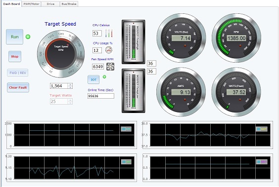

    当您说示波器时,您是指LineGraph构件? 选择图形构件时,右侧有一个属性页,可用于输入要绘制图形的变量。 该属性页有许多选项卡,输入变量名的选项卡称为“绑定”。 如果您单击"Widget (小部件)"选项卡,则应能够选择要用于绘制的每个系列的颜色。 或者您是否已经这样做了,但它不工作?

    无论选择何种颜色(值0标签/颜色),颜色始终为青色,这将成为描记和图例颜色。 奇怪的是,启动器图标在立方体中心有相同的青色。
    值0标签只会影响标签颜色。 我认为你需要设置“Series 0 Color”(系列0颜色)来更改图形上绘制的线条。

    正确 ,我指的是键入颜色而不是标签, 正如您在下面看到的,颜色在小部件中没有影响。  标签颜色与构件标题相同,但标签文本不占用顶部网格空间,留下更多网格空间。 请注意,即使在黑色背景下,迹线的线粗也几乎看不到。
    使用直流逆变器进行现场测试已证明GCv1的操作没有像它所希望的那样无缝。 非常适合演示无用的功能,没有人会从热熔焊中烫伤手指。
    打开/关闭GCv1 GUI或加载符号只会暂时中断PWM外围设备。 通常,这种情况以故障目标为结尾,而实际上并没有什么好处,即用户必须知道在目标系统运行或可能发生灾难性情况时不要关闭/打开GUI。
    GCv2也许会克服这些严重的限制?
