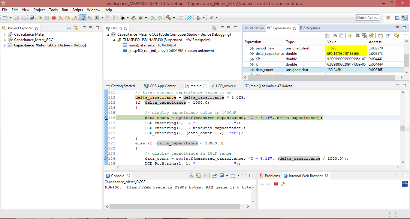

您好,
请我正在将CCS v7与GNU 6.2 v.1.16 一起使用。 我在代码中使用sprintf,但它不会向LCD生成所需的输出。
模拟器显示我应该显示的值,但显示屏上没有显示任何内容。 请帮助我解决此问题。

这是我在操作几分钟后在LCD上得到的输出:
    您好,
    我不知道函数LCD_PutString()是如何工作的,但是你可以在第113行和/或121行处设置一个断点,然后在表达式视图中检查变量DATA_COUNT吗? 这将显示sprintf()是否确实格式化了数据。
    此外,控制台I/O操作通常需要大量堆内存才能正常运行。 以下参考适用于我们的TI编译器,但GCC可能有类似的要求。
    processors.wiki.ti.com/.../Tips_for_using_printf
    希望这能有所帮助,
    拉斐尔
    您好Rafael:
    请我在第113行和第121行运行了一个断点的模拟,我注意到data_count和要显示的数据的值相当不好。 请在下面查找显示两种不同情况的图片。
    我已按照您在上面发布的链接进行操作,但遗憾的是,有关更改堆栈和堆大小的所有描述都是针对TI编译器的。 GNU编译器的菜单是不同的,因此我不知道如何进行这些修改。
    使用带有CCS版本6 (不同处理器)的TI编译器时出现类似问题。 这是因为sprintf例程使用了850个(十进制)堆栈单词,即使是最简单的字符串也是如此。 我们将堆栈大小设置为1000,问题已解决。
