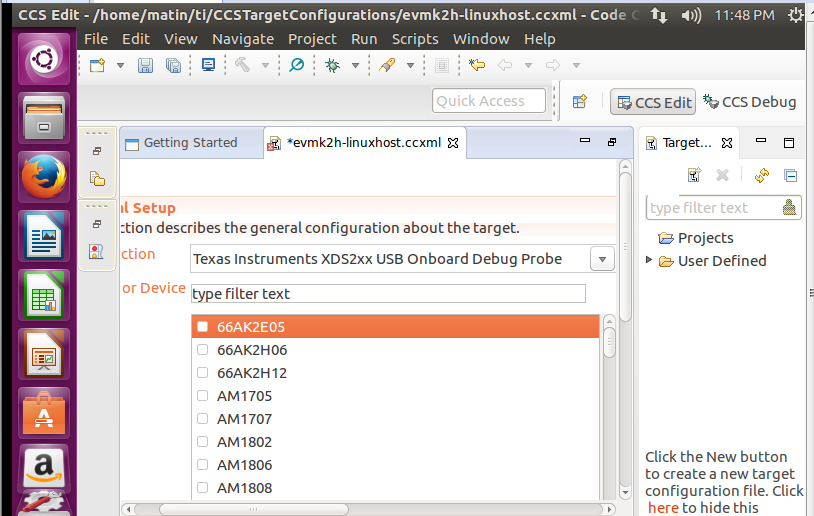

大家好,
在“Program-EVM-UG”文件中,它显示“FIRST,start CCS on Linux host machine and configure the target configuration for the EVM (例如,bin/program_evm/configs/evmk2h/evmk2h-linuxhost.ccXML)”。 然后,启动目标配置,并通过JTAG验证与ARM和DSP的连接。” 我安装了SDK并且我有"evmk2h-linuxhost.ccxml",我在新的目标配置文件中选择了它,但我遇到了一个问题66k2h14未出现在下面的列表中:
它只有66AK2H06和66AK2H14! 那么我该怎么办呢?
请帮助我解决这个问题。
Matin
     没有为66AK2H14发布的设备文件。  请改用66AK2H12。
    [ 66AK2H14和 66AK2H12之间的区别在于 66AK2H14支持10 GB 以太网]
