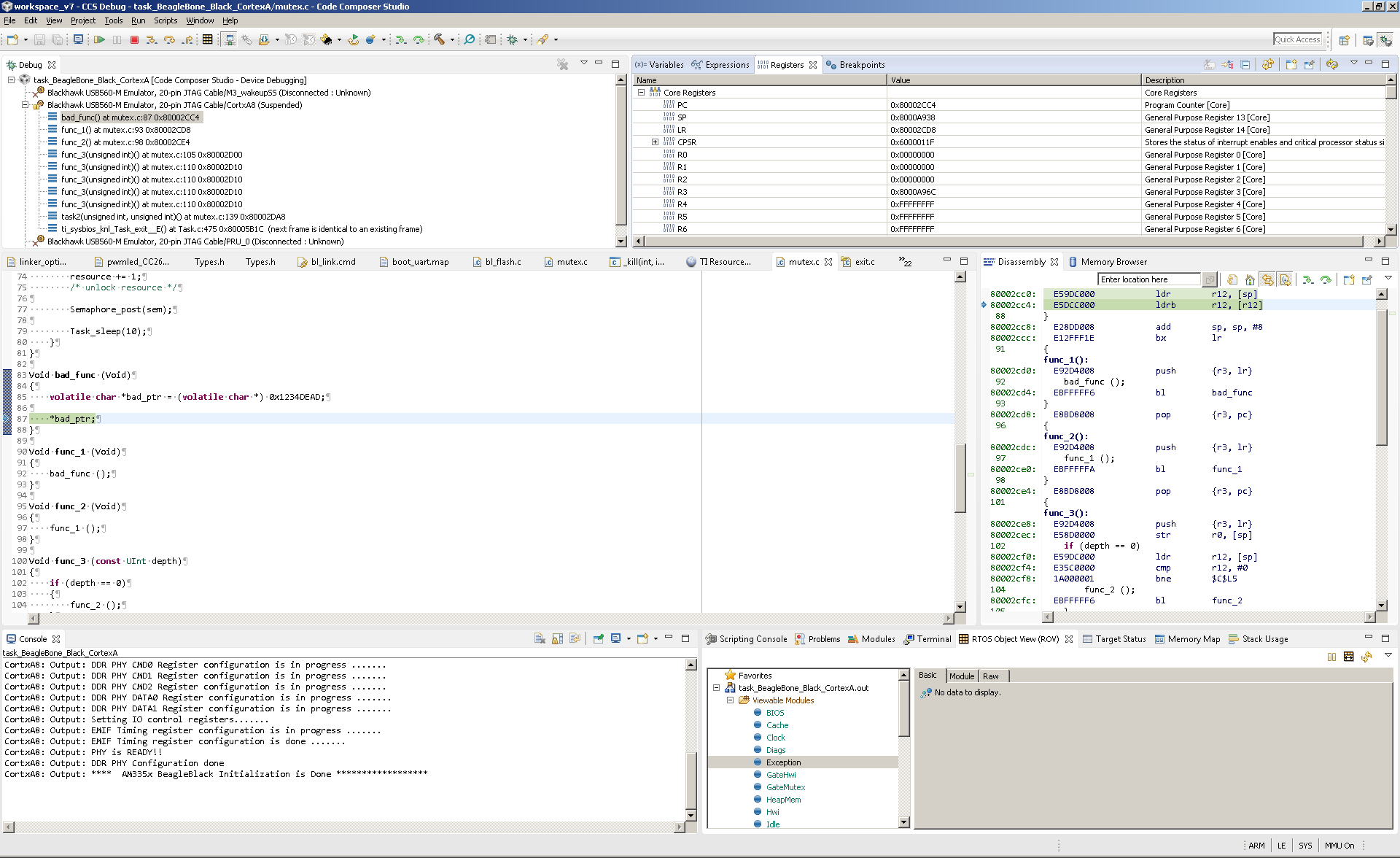

    使用6.50 7.0 .0.0.0042万 ,00.10 0.10 3.50 .0.10 和TI编译器16.9 .0.LTS,通过AM3352测试SYS/BIOS AM.AM。
    下面的屏幕快照显示了将生成异常的指令中的测试程序:
    继续解码异常后:
    这表明SYS/BIOS 6.50 .0.10 已保存了正确的异常上下文,因为:
    1) CCS控制台中的寄存器转储显示SP,LR和PC寄存器的值,这些值与执行生成异常的指令之前调试器中的值相匹配。
    2) ROV视图中的异常调用栈与在 执行生成异常的指令之前调试器中显示的调用栈相匹配。
    请注意,升级到 SYS/BIOS 6.50 .0.10 会对这些工具施加一些限制,因为:
    a) SYS/BIOS 6.50 .0.10 要求 XDCtools 3.50 .0.10 能够编译
    b)由于缺少依赖项,XDCtools 3.50 无法安装在0.10 6中。  XDCtools 3.50 .0.10 的发行说明中说,必须使用CCS 7.1 .x,但我能够与CCS 7.0 .0.0.0042万 一起使用,没有任何明显的问题。
