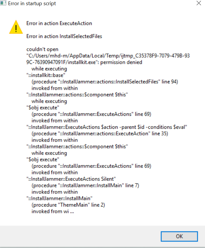

大家好,
我最近迁移到了windows 10,我正在尝试在我的计算机上安装CCS7,但它一直显示此错误,并且从不继续安装
我尝试切换Windows Defender,但它不起作用。
任何帮助!!
    您好,
    请尝试以下操作。
    1.删除以前的CCSV7安装目录。
    2.关闭防病毒软件。
    3.从脱机安装程序安装CCSV7。 从该链接下载 。processors.wiki.ti.com/.../Download_CCS
    - kel
    谢谢Markel
    我已经尝试过很多次了,但它一直不起作用。
    我甚至尝试移动Temp文件,但也不起作用。
    它最终工作正常,但临时文件的权限存在问题。
    这种情况已接近尾声
    processors.wiki.ti.com/.../Troubleshooting_CCSv7
    我以为我确实为这次安装移动了临时文件,但我做了一些错误,最后在尝试了很多次之后,我在cmd上键入了该文件
    C:7.0 .0.7.0 0.0.0043万 .0.0.0043万_Win32\CCS_setup_CCS.7.0 ..exe --temp C:\Users\Public\temp
    我输入的错误信息是:
    C:7.0 .0.7.0 0.0.0043万 .0.0.0043万_Win32\CCS_setup_CCS.7.0 ..exe --temp C:\Users\Public\New folder
    文件夹名称必须为temp。
