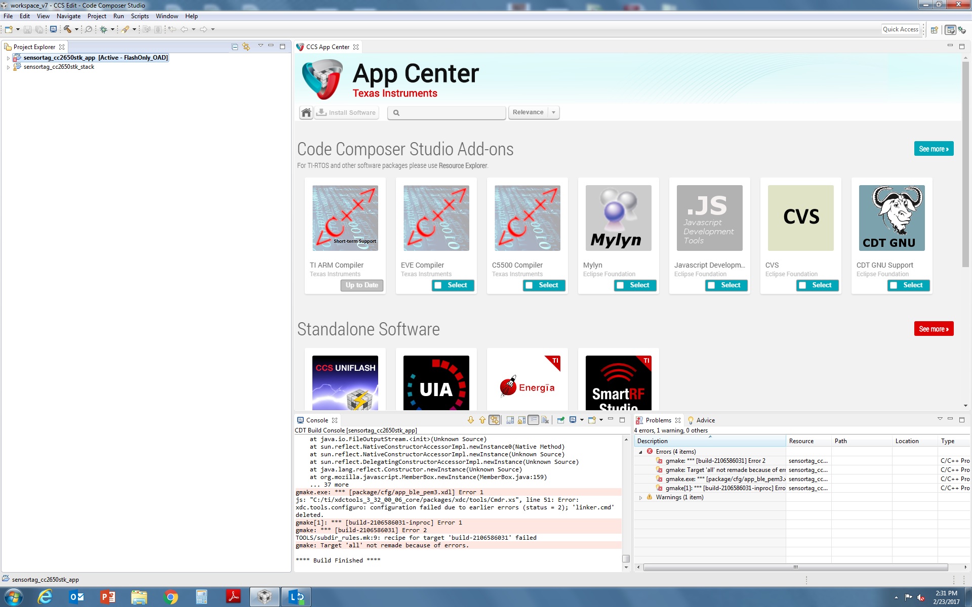

请帮助解决错误。
    Manaf,
    在发布问题时,包含所用工具的版本(在本例中为CCS),项目的详细信息(从何处导入项目,是开箱即用的示例还是您自己的自定义项目等)以及生成的错误始终是很有帮助的。
    在本例中,我看到您正在构建sensortag_cc2650stk_app。 您从何处导入此项目? 如果是从SDK导入的,则是哪个版本的SDK? 每个SDK版本都安装特定版本的TI-RTOS/XDC工具,您需要确保项目生成使用的是SDK附带的确切版本。
    检查版本后,如果错误仍然存在,请 将构建控制台的输出保存 到文本文件并将其附加到此处。
