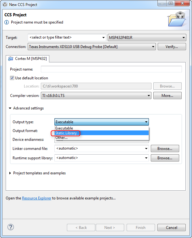

您好,
我正在尝试创建一个项目,我希望在构建时使用.lib格式,而不是在没有RTOS的情况下使用.out或.bin格式。 这是因为我想将此作为另一个项目的库包括在内,我可以获取任何链接或示例吗。
此致,
Raghu Ds.
    您好Raghu:
    创建新项目时,查看"高级设置->输出类型"下的"静态库"
    KI
