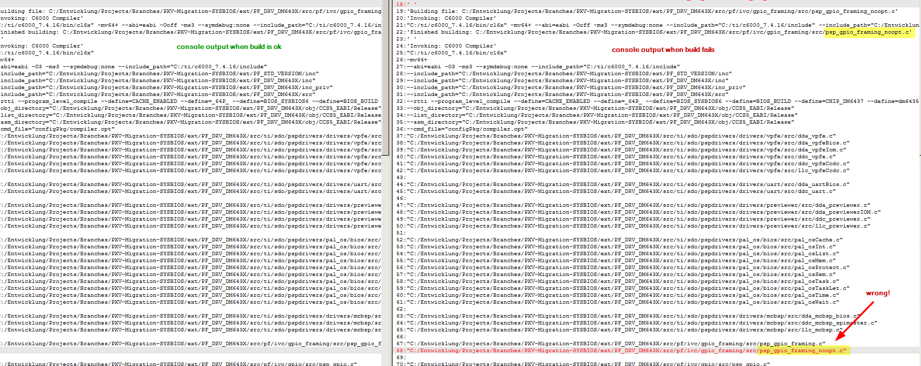

    您好George
    今天,我从Markus那里获得了zip文件,并将其内容保存到一个新的分目录中。 然后,我启动了新的CCS7,创建了一个新的工作空间,并将项目(lib和main)导入到我的工作空间中。 然后,我完成了以下步骤,而不是更多:
     1.右键单击“主程序”和“生成配置->设置为活动->释放”
     2.开始构建"主要"项目
    就这些。 这表明我的PC上存在相同的问题。 我将为您附加控制台输出。 我希望这将帮助您产生错误。
    代码编辑器工作室版本: 版本:7.0 .0.0.0042万
    编译器版本:                        TI 7.4 Tm16.
    其他信息:Markus和我在不同的计算机上使用CCS6编译器6.1 .2.0.0015万 版时出现相同的错误。
    谢谢,此致
    Thomas
    /cfs/file/__key/communityserver-discussions-组件文件/81/2275.console_2D00_output_2D00_ccs7.txt
    感谢您提供准确的指导。  我可以重现该问题。  我在 SDOWP系统中提交了CCSEIDE-3068以解决此问题。  欢迎您使用我签名中下面的SDOWP链接进行关注。
