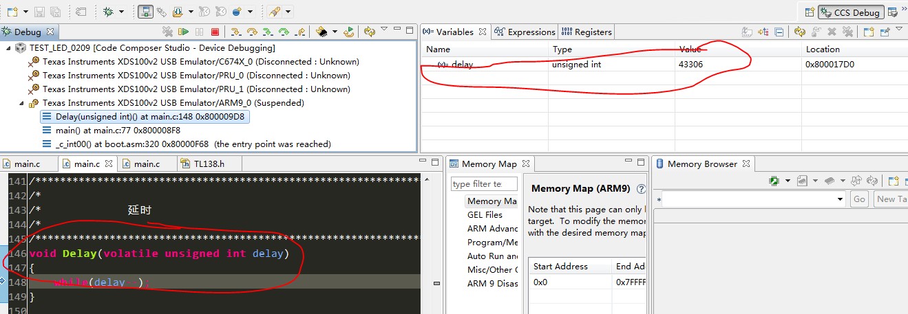

如您所见, 我的仿真器是XDS100V2,操作是照亮小灯的基本过程。  当我运行输出文件时,我发现 可以在全速暂停后查看变量和寄存器的值,但在全速运行或一步运行时,寄存器的值不能实时刷新。

    要使您能够在目标运行时访问注册内容,您的设备需要支持所谓的"实时"模式:
    processors.wiki.ti.com/.../CCS_Modules_Library
    您的设备不支持对寄存器的实时访问。 因此,当目标运行时,为什么在尝试读取寄存器/内存内容时会出现错误。
