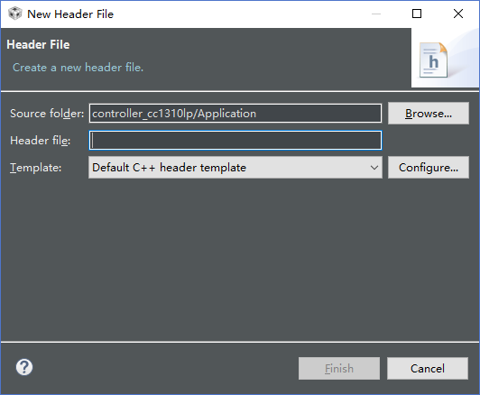

项目中的所有文件都是链接/虚拟文件夹。目录结构反映在CCS工作区中,而不是项目目录中的真实文件系统布局。  如果我导入sensor (sensor_cc1310lp)项目,我想将新的头文件/源文件添加到项目中,但新文件将显示在workspace/sensor_cc1310lp/Application (CCS中项目资源管理器中的虚拟文件夹)下。
问题3: 将CCS中的新文件添加到项目中的正确方法是什么?

    项目中的所有文件都是链接/虚拟文件夹。目录结构反映在CCS工作区中,而不是项目目录中的真实文件系统布局。  如果我导入sensor (sensor_cc1310lp)项目,我想将新的头文件/源文件添加到项目中,但新文件将显示在workspace/sensor_cc1310lp/Application (CCS中的项目资源管理器中的虚拟文件夹)下。
    如果您添加新的源文件/头文件并使用选项将文件物理"添加"到工作区,则是的,这些文件将物理存在于项目文件夹中。
    yang Hong bo 说:
    这取决于您是否要将文件添加或链接到项目。
    http://processors.wiki.ti.com/index.php/Projects_and_Build_Handbook_for_CCS#Adding_or_linking_source_files_and_folders_to_project
