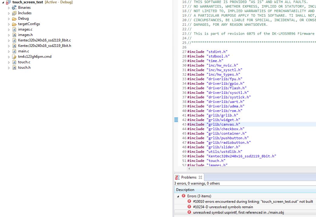

我正在使用带有代码编写器的tm4c123g板。 我已经使用此触摸屏大约一周了。 我将在实验室研讨会上进行演示,以了解更多信息。 它说应该构建,没有错误或警告,我收到 3个错误。 链接期间遇到#1.001万错误;"TOUCH SCREEN_TEST.UE"未构建,#1.0234万-D未解析符号仍然存在,未解析符号usprintf (首先在./main.obj中引用)。 我不知道这些错误意味着什么,也不知道如何解决这些错误。 我一直在属性中更改生成变量和搜索文件变量。 不确定我是否正确地完成了所有这些。 我不知道还能做什么,有什么建议吗?
    您好,
    它说应该构建它,没有错误或警告,我收到 3个错误。 链接期间遇到#1.001万错误;"TOUCH SCREEN_TEST.UE"未构建,#1.0234万-D未解析符号仍然存在,未解析符号usprintf (首先在./main.obj中引用)。 [/引述]
    所有三个错误都是相关的。 要解决的关键问题是中间问题(1.0234万-D)
    错误消息在以下链接中描述:
    http://processors.wiki.ti.com/index.php/Build_Errors_in_CCS#Error:_unresolved_symbols_remain
    我假设您正在使用TIvaWare。usprintf是在TivaWare UTLS目录的ustdlib.c中定义的。 在您的屏幕截图中,我可以看到您包含"ustdlib.h"(第49行),但您的项目(或相关库)中是否包含"ustdlib.c"部分?

    谢谢你

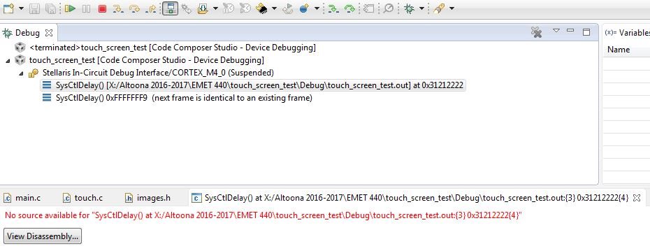

    这确实有助于我没有收到任何错误,但在调试过程的中途,程序停止。播放按钮不可用,但停止按钮是。 这有什么原因吗?
    如果没有更多的细节,很难说出来。 此处的屏幕截图将非常有用。
    这是我点击顶部的stelarris选项卡时遇到的错误。当它定期出现时,除了STOP,我没有其他选择。
    我还忘了删除启动文件以进行快速故障排除。 我刚刚添加了它们,播放按钮现在可以正常工作,但我的屏幕没有亮起。
    我还忘记了我确实删除了启动文件,以便进行快速故障排除。 我刚刚添加了它们,“播放”按钮现在可以正常工作,但我的屏幕没有亮起。[/QUOT]
    此部分最好由TM4C/TIVA论坛的专家处理。 我建议在那里就这一具体问题提出一个问题。
