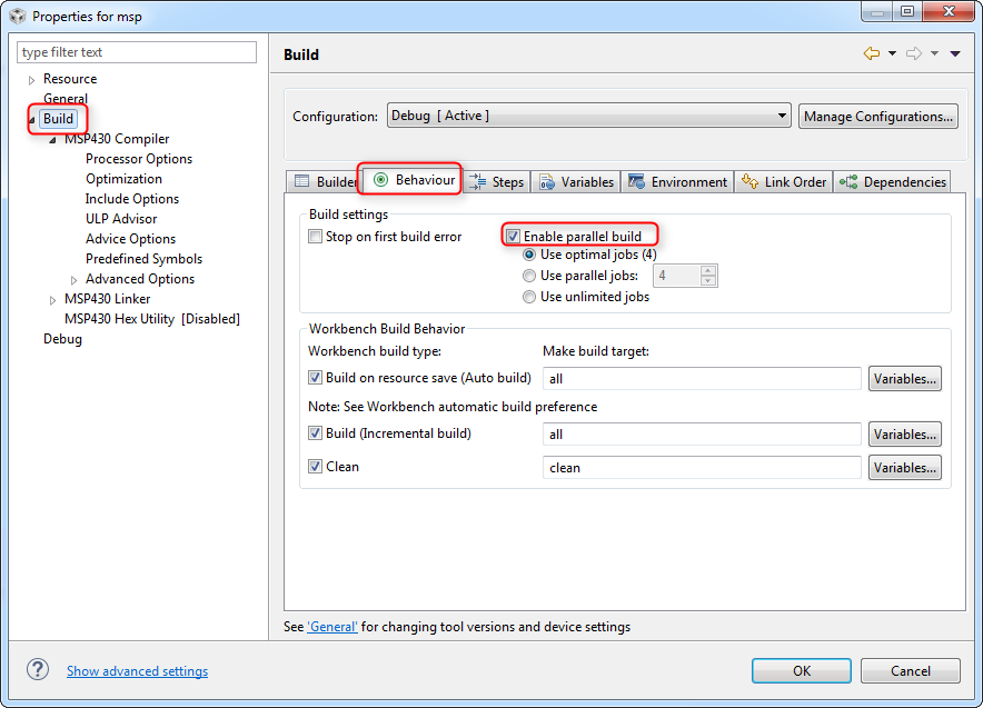

    要去除-j选项,请在项目属性中禁用并行生成:
    Gansheng OU 说:
    您认为它会影响结果吗?[/QUOT]
    它可能会产生一些影响。 尝试禁用它并重建。
