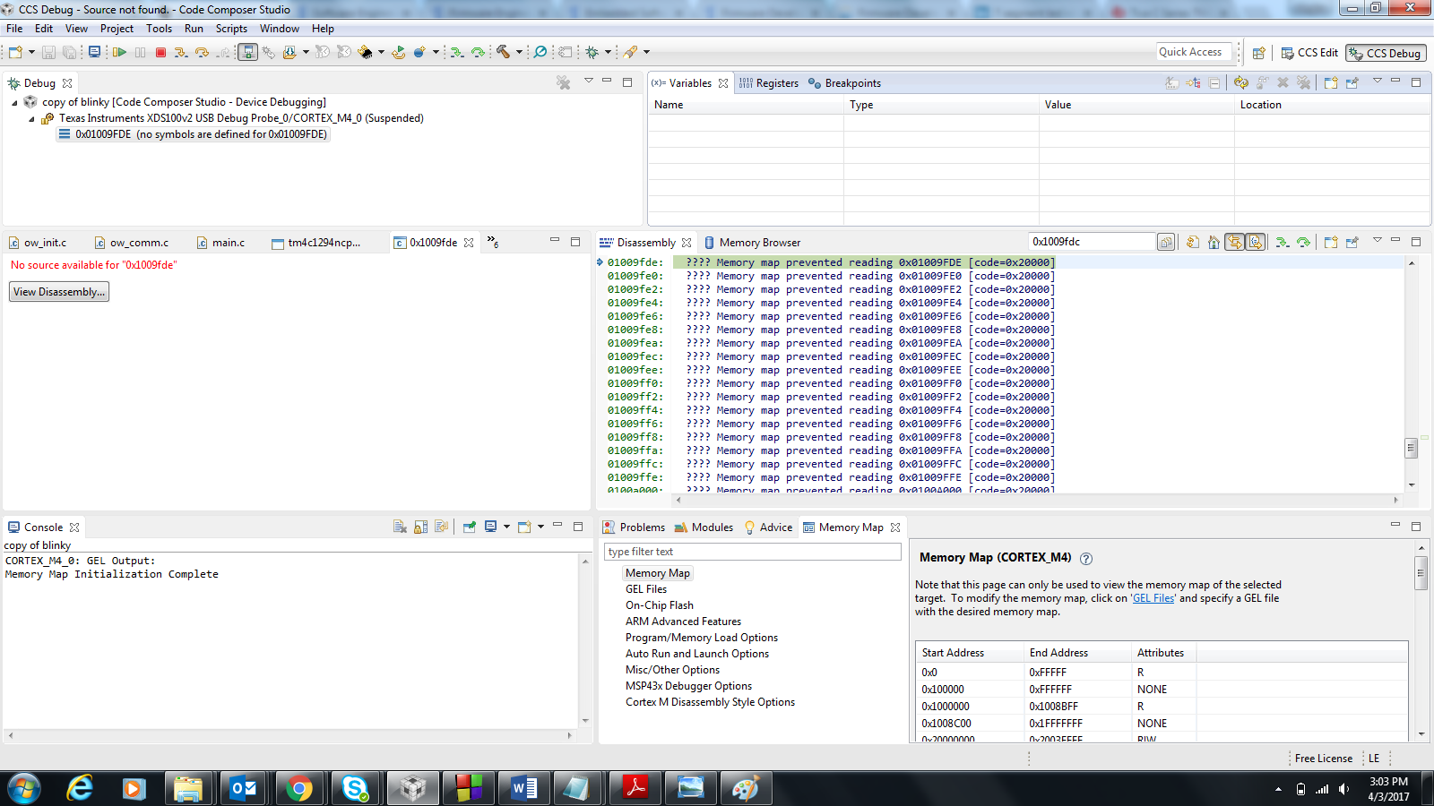

    我正在使用CCSv6作为IDE和TIVA (TM4c1294NCPDT)控制器实施单线通信协议。
    没有构建错误,但当我开始调试我的代码时...步入n步过可以正常工作...但在 代码行的某个点,CPU将停止,并将显示消息“无可用源代码”“0x1009fe2”...在反汇编窗口中,它将显示“内存映射阻止读取 0x1009fe2”。再显示一个 这是一个完整的运行...直接获取信息...一步一步,在代码的某一点获取信息...
    问题是什么?您能帮我解决吗?

    这不是真正的错误,而只是一条消息,表明调试器在程序计数器停止的地址中找不到任何相关的源代码。 是否存在此问题取决于您的应用程序,以及是否希望在该地址具有源代码关联
    Megha shree 说:
    "memory map prevented reading 0x1009fe2"
    调试器内存映射(什么是调试器内存映射? 请参见: http://processors.wiki.ti.com/index.php/Memory_map)正在阻止调试器访问0x1009f32。 调试器内存映射已配置为认为该地址不是有效的可读地址。 当您的应用遇到一些异常情况并"进入杂草"时,通常会发生这种情况。 请检查您的申请,查看该地址是否确实有效,如果不是,为什么要发送

    当您运行时,它将遇到异常并最终到达该地址。 单步进将只会看到异常发生之前发生的所有操作。 通过单步执行,它应该可以帮助您调试应用程序。

    调试 器内存映射(什么是调试器内存映射? 请参见: http://processors.wiki.ti.com/index.php/Memory_map)正在阻止调试器访问0x1009fe2。 调试器内存映射已配置为认为该地址不是有效的可读地址。 当您的应用遇到一些异常情况并"进入杂草"时,通常会发生这种情况。 请检查您的应用程序,看看这是否确实是有效地址,如果不是,为什么要在ROM修订版 0x301的TM4C1294NCPDT上输出地址
    。地址 0x1009fe2在 ROM_UARTCharPut函数中,因此是有效地址。 请注意,如果原始海报使用 的是带有不同ROM版本的TM4C1294NCPDT,则地址0x1009fe2处的功能可能不同。
     CCS 7.1 .0.0.0016万 中的ccsv7\CCS_base\emulation \gGEL\tm4c1294ncpdt.gel文件将ROM的范围定义为:
    GEL_MapAddStr (0x100万,0,0x0.0008万c00,"R",0); /* ROM */
    在  tm4c1294ncpdt.gel中指定的0x0.0008万c00字节的ROM大小似乎太小,因为 从地址 0x1009fdc开始的ROM_UARTCharPut函数超出了gel文件中指定的ROM大小。
    根据 在ROM版本 0x301的TM4C1294NCPDT上运行的测试,我认为实际ROM大小为0xe700字节,因为当尝试读取从地址0x100万开始的ROM时,地址0x100e700出现总线故障。

    您可以使用 TivaWare driverlib/rom.h include文件中的ROM_VERSION宏。
     上面附加的TM4C1294NCPDT_ROM_addresses.zip示例项目I显示 ROM_VERSION的值以及ROM函数的地址。
