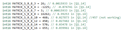

我遇到与编译器相关的问题。 我正在使用编译器v.6.4 12版,在更改代码中的一个常量时,它给出了不同的代码,有时不是工作代码。 下面介绍了我在其中发现此问题的设置。
在我相当庞大的项目中,执行了数个矩阵乘以矢量复用。
MAC功能定义如下:
 矩阵值是常量的:
当我用Matrix S R 8 _10 =460的值编译代码时,它会生成工作代码。 但是,当我将值更改为Matrix _S_R_8_10 = 457时,装配体文件的输出看起来错误:
很难看到c代码和汇编文件之间的连接。 但当我分析 右边汇编代码的第1100行-第1102行(Matrix _S_R_8_10 = 457)时,我认识到以下内容:
MOV      T,#8131              ;[CPU_]|160|
MPYA     P,*+XAR6[1],#457     ;[CPU_]|160|
寄存器T加载8131。 然后执行命令MPYA P,loc16,#16bit。 它"使用的内容加载T寄存器
“loc16”寻址模式所指的位置(SPRU430F)。 因此,T寄存器的值将被覆盖。
