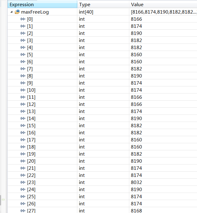

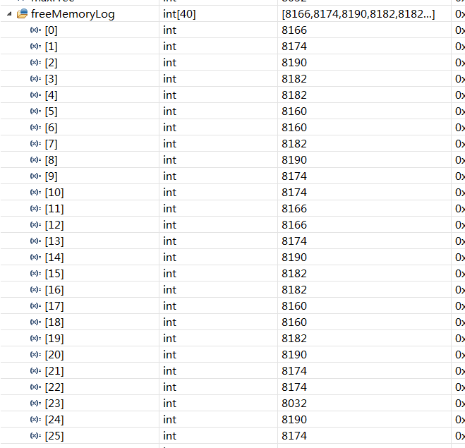

    亲爱的George:
    我在每个malloc()和free()操作后嵌入了Get_free()和max_free(),并在两个滚动缓冲区中记录了历史结果。
    意外结果:无内存泄漏,无内存碎片。
    内存管理结构似乎已损坏,可能被某些内容覆盖?
    此致,
    Charlie

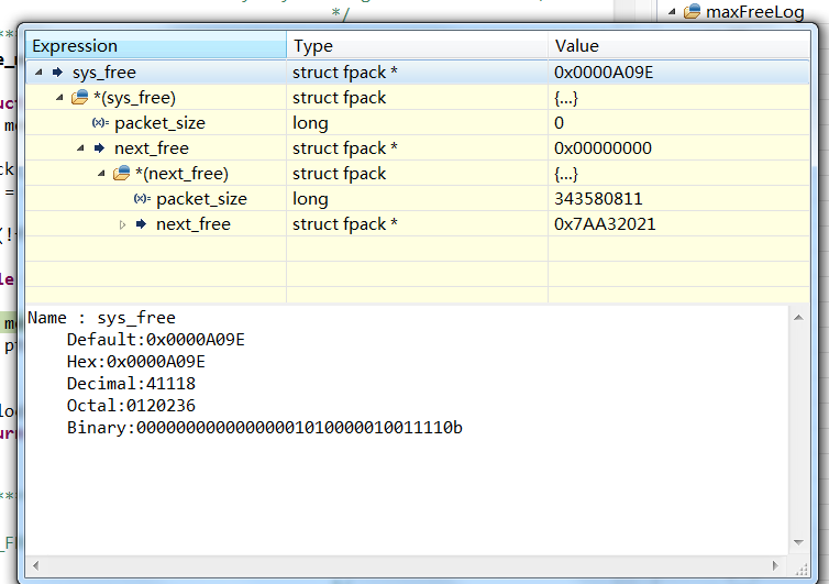

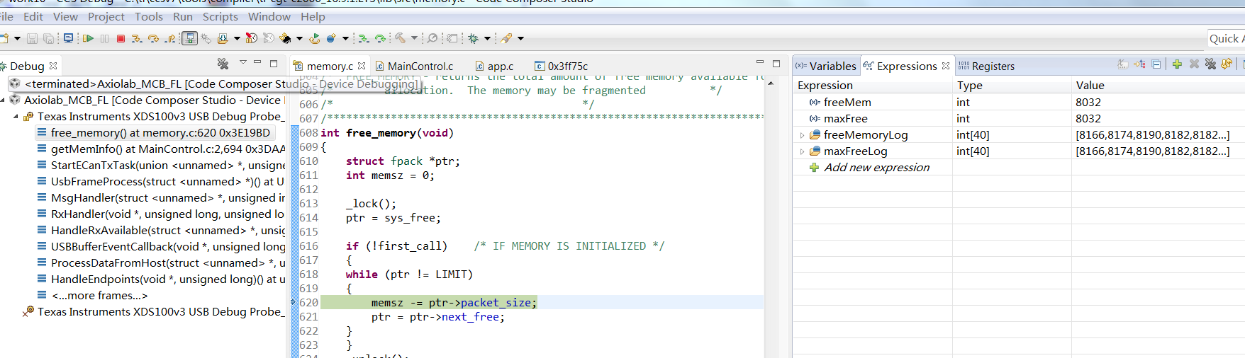

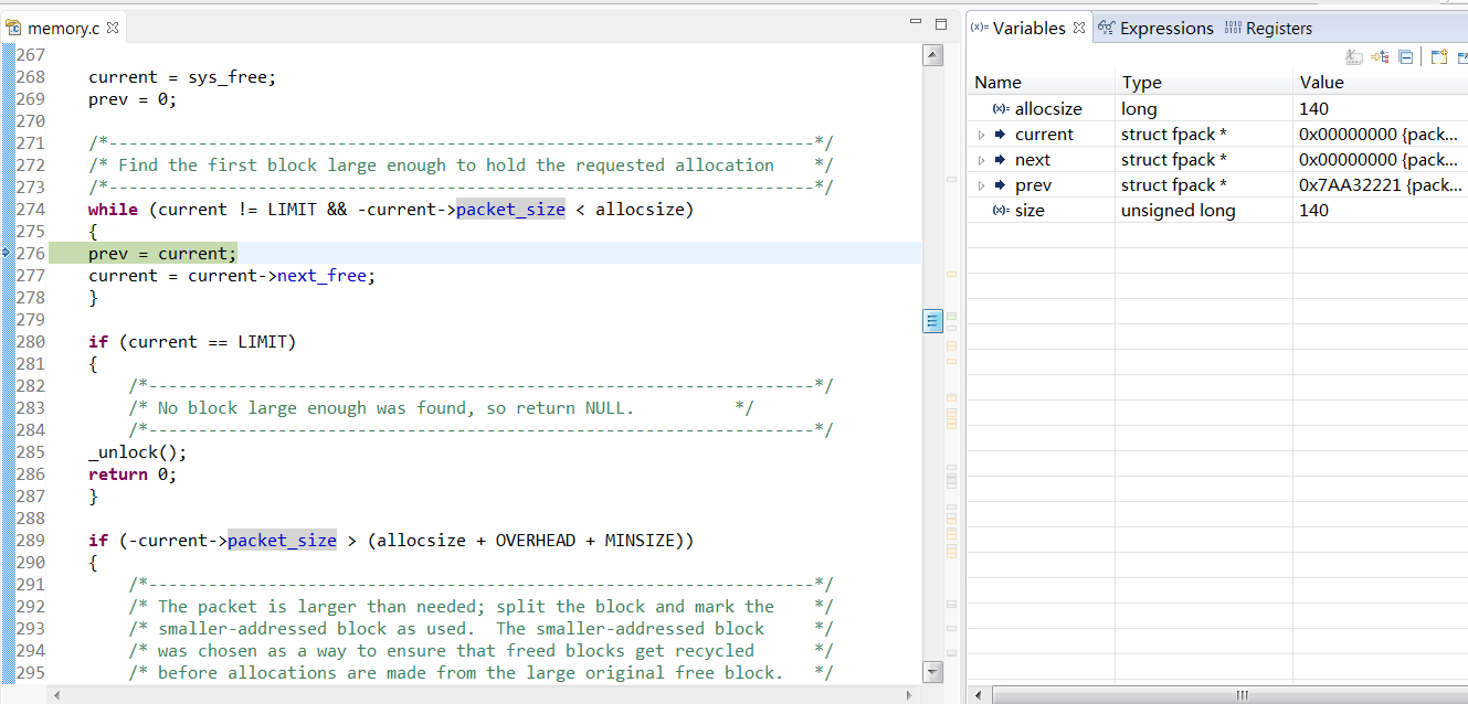

    一些附加信息:
    在我嵌入free_memory()和max_free()代码之后,程序在free_memory()中执行了一些操作之后,开始进入无限循环,而不是malloc()。 MCU没有停机,它仍在工作,但是内存结构的链列表被破坏,无法脱离循环(内存的620行)。
    不知怎么地,堆的前几个字被0覆盖。  当然,此后没有malloc例程工作。  很遗憾,我不能告诉你这是怎么发生的。  您的应用程序中其他位置的代码可能会消失,并将0写入它不应该有的内存范围,包括堆。
    谢谢,此致,
    -George
    亲爱的George:
    我同意你的看法。 堆的意外覆盖应该是根本原因。 谢谢你。
