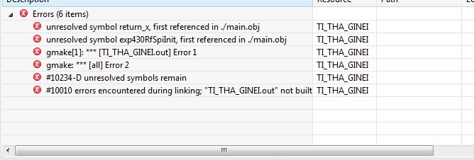

我编写了一个小程序,其中有一个头.h和一个源文件.c
我从主菜单中调用了函数,但我得到了上面的错误..更多具体的:
我已从生成选项菜单中删除.h和.c文件。但我不知道为什么会出现此错误
    您好,Nick:
    'return×'和'exp430RfSpiInit'定义在哪里? 您是否有源文件或对象/库文件将其定义为项目的一部分,以便有部分链接过程?
