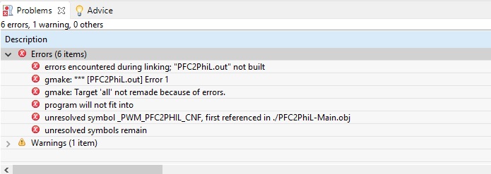

您好,
我正在使用HVPFC套件。在编译HVPFC程序表controlSUITE时,我遇到了下面提到的错误。
请帮助我纠正这些错误。
谢谢你。

查看您的错误,我猜您遇到了以下两个错误。 有关详细信息和建议,请参阅下面的链接
"程序不适合"
"未解析符号"
见 :http://processors.wiki.ti.com/index.php/Build_Errors_in_CCS#Error:_unresolved_symbols_remain
希望这有所帮助
KI
Kalpesh Kolhe 说:但在浏览这些链接以纠正错误"unresolved symbol"后,他们提到添加lib文件。但我不知道我应该在项目中包含哪些lib文件。[/QUOT]
哪个库/源具有符号PWM_PFCPHIL_CNF? 您可能需要在C2000论坛上咨询专家。 他们最了解controlSUITE
Kalpesh Kolhe 说:对于第二个错误"program will not fit (程序不适合)",我仍然无法解决这些错误。
如果没有完整的控制台错误消息,则很难看到。 但我想这是一个链接器错误,告诉您代码的某些部分对于您尝试分配代码的内存范围来说太大。 请参阅:
http://processors.wiki.ti.com/index.php/Compiler/diagnostic_messages/1.0099万
