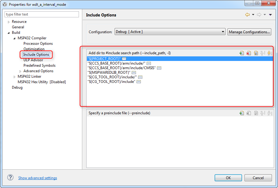

我发现自己能够将 Energia草图导入并调试到ccs7。 现在我想在导入的代码中添加msp432库和一些c代码,我需要知道如何执行?

    从您的回复中得到线索后,我使用Energia.h作为头文件,在链接器部分包含其路径并调用micros()函数,所有这些都在ccs7中。 在构建时,它无法找到Energia.h内引用的其他头文件路径 请解决此问题。
    Akhil Patel 说:
    在构建时,无法找到 Energia.h
    中引用的其他头文件路径
    请确保在生成选项中正确设置了头文件的所有路径,以便编译器可以找到它们:
