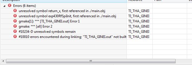

    所以我设法包括了driverLib和其他一些我必须使用的库。
    我还有一个.c文件,我在其中编写了几个要在程序中使用的函数,并将其包含在目录中(通过生成选项)。
    在编译主程序时,我收到一个错误,即我使用的函数未声明。
    我应该将.c文件转换为.h文件,还是应该将c文件包括在其他位置?
    谢谢你
    您是否有一个附带的标题文件用于包含函数声明的C文件,并包含在调用它们的C文件中?
    是的,我有一个头文件,它会降低所有有关. c文件的必要信息。
    我认为我对我不知道的包括或链接器做了一些错误。
    这是我第一次使用Code Composer,虽然在开始使用之前我已经阅读了很多内容,但我没有找到有关如何创建项目的分步指南。
    我只想创建一个简单的项目,但不需要将所有代码都放在主, 因为我在使用3个不同的模块,我已经为每个模块编写了代码并定义了单独的代码,我只是想在主文件中使用这些.h和.c文件
    不管怎样,我收到的错误是:
