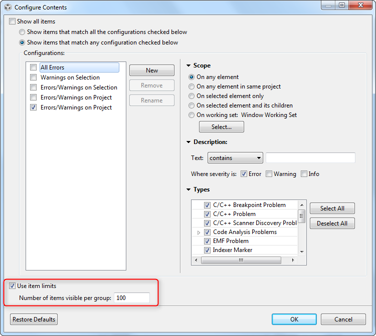

当总数超过100时,如何才能看到警告?
事实上,似乎只有前100个是可见的。 请参阅下图作为参考。

    Alberto,
    如果您单击问题视图右上角的小向下箭头,它将打开一个菜单。  选择菜单上的"配置内容.."。  在打开的对话框中,您可以设置或删除限制。
