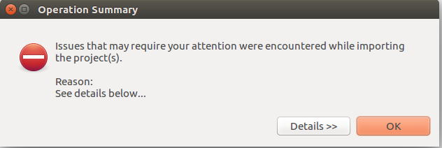

我刚刚安装了Code Composer Studio,并在这里演示了一些示例。 我可以从TM4C ARM Cortex-M4F MCU - v:TMOC.MCU 2.156 和TI-RTOS for TivaC - v:2.16。2.1 00.08 下载所有示例,没有问题。 当我转到右上角的“导入到IDE”按钮时,TI-RTOS项目会导致错误。 从TM4C文件夹导入时(即:盲,FreeRTOS_DEMO),这不会出错。

    我尝试以sudo的形式运行它,错误略有变化,以提供它无法正常工作的原因的线索。
    "导入项目时出错。 无法解析位置:"/home/benb/workspace_7/@ti-Rex-content/tirtos_tivac_2_16_00_08/resources/EK_tm4c123GXLEvalueKit/... etc"
    在"/home/benb/ti/tirtos_tivac_2_16_00_08/等"中有一个文件夹。如何更改CCS以识别其他路径。它会扩展@ti-Rex-content变量。 我找不到它的存储位置。 我会继续寻找。

    我在工作区目录中创建了一个符号链接到“~/ti”,在该目录中它试图查看“@ti-Rex-content”。我猜它已经解决了这个问题。我希望我没有对更大的问题使用黑客攻击的解决方法。奇怪的是,它找到TM4C文件,而不是tirtos_tivac,因为它们是 在同一个地方。
