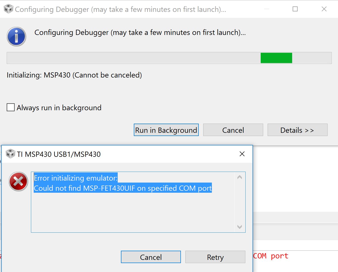

我有一个项目在简单模式下使用Launchpad和CCS V7。 最初我能够像预期的那样,多次将其清除。 然后,在进行另一个小编辑后,我按了调试按钮作为常用按钮,但“配置调试器”窗格弹出了一个错误:
"初始化仿真器时出错:
在指定的COM端口上找不到MSP-FET430UIF "
我没有连接FET,也从未在该项目中使用过FET。 我在安装V7后不久就使用FET测试了另一个项目,以确保它工作正常,但后来没有使用过。
我已经完成了“CCSv7故障排除”,“删除启动配置”等步骤,但没有任何乐趣。 唯一可行的是设置一个新的工作空间并将项目导入其中,但在几次启动后,调试过程坚持再次查找FET。 我认为以前我可以通过转到"入门"选项卡并确保选择了"简单"模式来解决此问题(即使CCS右上角显示旁边带有"CCS simal"的红色球),但现在不起作用。
如何才能绕过此"功能"并使用Launchpad,而不需要每隔几次启动就设置一个新的工作区?

    John,
    独立MSPFET-430UIF和LaunchPad上内置的调试连接类型相同。  因此这里的问题是CCS无法与LaunchPad通信。
    我会请其他人帮忙。  现在,如果创建一个新的工作空间确实可以解决问题,那么您可以尝试的另一个不太麻烦的方法是删除调试启动。
    单击Bug按钮旁边的向下箭头,然后选择Debug Configurations (调试配置)...
    在左侧列表中选择您的项目,然后单击删除按钮。
    这将触发调试信息,以便在下次启动调试器时重新生成。
    创建新工作区可将问题修复为错误,这让我感到非常惊讶。  在LaunchPad上构建的调试程序是一个较旧的模型。  我发现一些旧款产品的一个优点是,与USB3相比,插入USB2端口时,它们的工作效果更好。

    我已经尝试删除调试配置(很抱歉最初删除了我的Slack术语)但没有效果。 有了独立的MSPFET-430UIF和LaunchPad上内置的MSPFT-430UIF的知识,我下次会尝试拔下LaunchPad并重新连接,看看会发生什么。
    上次(几个小时前)我关闭并重新打开CCS,之后它工作了大约10次左右;以前没有成功-甚至关闭计算机,在过去睡眠和重新启动都失败了。 频繁编辑的原因可能会最终成为另一个线程;-s
    此笔记本电脑只有USB3,因此我不会尝试USB2端口,抱歉。
