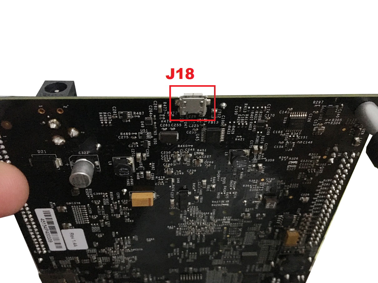

您好,
我最近购买了一套TMDSIDK437X (AM437x工业开发套件)。 我有一些问题,您的回答将极大地帮助我了解如何使用此开发套件和TI AM437x处理器。
我的笔记本电脑的操作系统是Windows 8.1 64位版本,我安装了Code Composer Studio V7。 据称,TMDSIDK437X通过 MicroUSB AB连接器(J18)支持嵌入式XDS100V2 USB仿真。 因此,我认为不需要外部仿真器。 我将J18连接到笔记本电脑的USB端口,但很遗憾,CCS无法设置与TMDSIDK437X的连接。
请帮助我解决以下问题:
1-使用64位Windows平台是否有任何限制?
2- CCS V7是否与8.1 或Win10兼容?
3-是否需要安装任何特定的额外驱动程序或编译器才能连接到TMDSIDK437X? (例如,某些应用程序需要安装标准的Microsoft Visual C++编译器(SDK 7.1))
4-是否可以使用其它ARM开发工具来编程TMDSIDK437X? (例如Keil,DS-5或IAR嵌入式工作台)
我们非常感谢您的迅速回复。
V. Asadzadeh

    [报价用户="Vahid Asadzadeh"]
    很遗憾,CCS无法设置 与TMDSIDK437X的连接
    [/报价]。
    您能否提供有关您遇到的问题的更多详细信息? 如果您收到任何错误消息,请提供准确的消息
