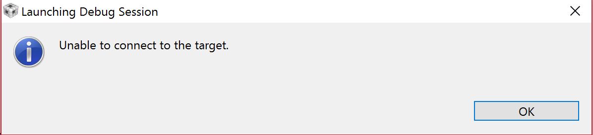

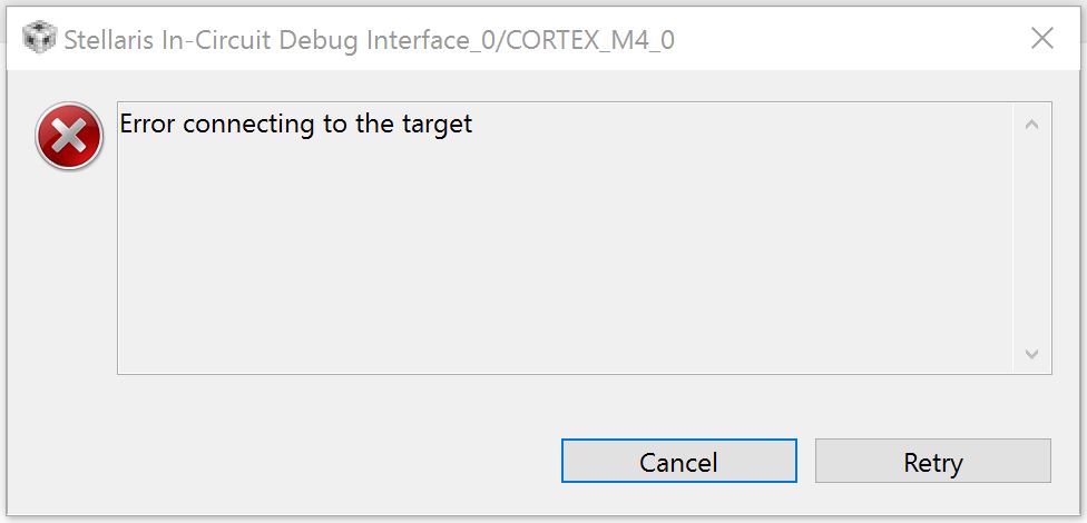

我最近(截至2017年3 月13日) 开始使用CSS和TIVA C,并在实验室中熟悉 该设备。  直到我去了关于FPU的实验室9,一切都很顺利。 当我尝试调试时(是的,TIVA C已连接且 处于 调试模式),它为我提供了如下所示的信息。  我不确定发生了什么。
    您好,
    要恢复TIVA Launchpad,请使用LM Flash编程器并执行闪存擦除。
    - kel
