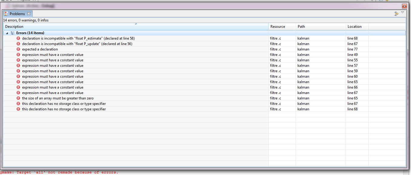

这是我第一次使用CCS。我的C代码在代码块上工作正常,但是当我尝试使用CCS运行它时,我遇到了很多错误 ,例如“
"P_Estimate "不是类型名"
"不允许有参数"
"声明与"double kg2"不兼容
"[E0800]指令对C6200无效"
    我认为最好一次完成这些。  所以,对于...

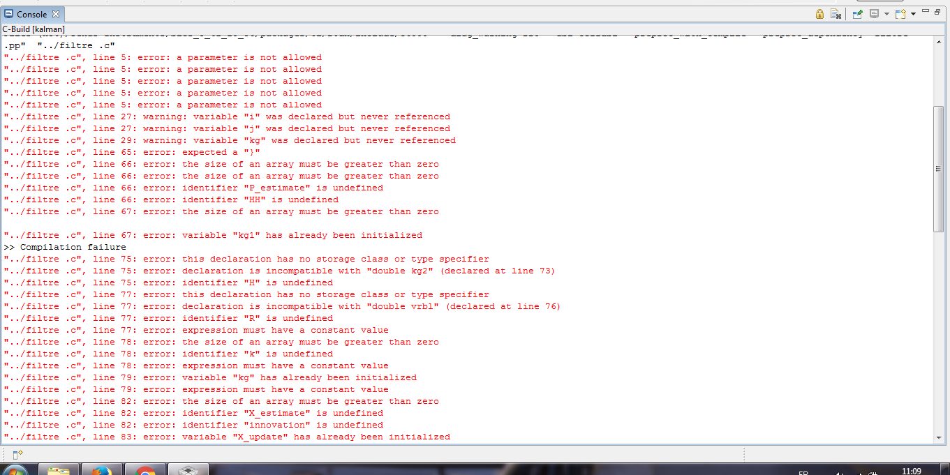

    我假定您正在编译C源文件。  我需要重现相同的错误以了解它是如何发生的。  请 预处理 源文件并将其附加到下一篇文章中。  准确显示编译器看到的所有生成选项。  在构建失败后从控制台视图复制并粘贴该内容。  指示所使用的编译器版本(而不是CCS)。  请观看 此简短视频 以了解如何执行此操作。

    很遗憾,您附加了错误的预处理文件。  pp文件与源文件位于同一目录下。  您附加了Debug目录中的配置(或当前构建配置的名称)。
    请从控制台视图复制并粘贴构建选项。  问题视图的屏幕截图不包含该信息。

    谢谢你。  这是我需要的预处理文件。
    C源表达式,如...
    x_update[0]=x0;
    /*跳过某些行*/
    用于(i=1;i<len_z;i++){
    ...只能出现在函数中。  您没有包含这些语句的函数。
    这个论坛不是学习如何在C中编程的好地方 。我建议你买一本关于C的好书,浏览一些关于C的在线教程,以及其他类似的东西。
