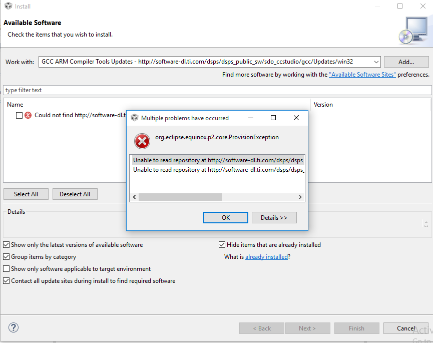

大家好,
我想将TI ARM编译器添加到CC2650程序中,但每当我尝试安装新软件时,我都会收到此错误,我尝试删除高速缓存,尝试更改文件(-vmarg ),但它们都不起作用。
我该怎么办?
巴西
Ali
    看起来存在一些网络问题... 检查代理服务器设置... 您还可以根据windows>preferences>network connection中的内容检查是否需要进行一些更改
    另外,要安装TI Arm编译器,您应在“使用”选项卡中选择以下选项
    代码生成工具更新- software-dl.ti.com/.../
