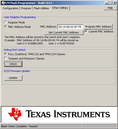

我无法将程序加载到我的TIVA "tm4c123gh6p"中,因为它显示我 Cortex_M4_0:连接到目标时出错,我以前没有这个问题。
首先,我加载了程序并进行了调试,直到一切都正常,然后我逐步运行它,我没有注意到我在端口C写过"gPIO_PORTC_PCTL_R &=~0xF0; ”,当我到达那里时,突然,调试程序停止并显示“闪存已满”,我不记得确切的词语,我打开了设备的电源,删除了我写的内容,因为我正在使用针脚C4,我重新加载并显示了我
 连接到目标时出错
我将其加载到另一台TIVA设备上,一切正常。
我遵循  了问题6的说明:JTAG连接,程序加载,但运行JTAG,但没有发生任何事情,请帮助我。

    上述语句表示第一个设备可能已被锁定。 请查看以下文档的“6.2 (设备锁定)”和“5.3 (设备锁定)”1部分,尝试解锁此设备。

    GPIO引脚PC[3:0]在 TM4C123GH6PM上设置为器件重置时的JTAG/SWD操作。
    表达式 GPIO _PORTC_PCTL_R &=~0xF0将使GPIO引脚[7:1]的端口复用器控制字段归零,这将导致JTAG/SWD功能停止,从而导致CCS调试器不再与器件通信。
    一旦进入该状态,调试器可能无法控制设备以下载另一个程序,而不先解锁设备。
    您希望通过使用 GPIO _PORTC_PCTL_R &=~0xF0实现什么?

    如何解决? 我使用了LM闪存编程器,但没有任何更改[/QUOT]您是否尝试过LM闪存程序上的调试端口解锁功能?
    我在以下方面测试了调试端口解锁:
    a)将一个程序下载到 TM4C123 LaunchPad,其中包含语句 GPIO _PORTC_PCTL_R &=~0xF0。 在将该语句步过之后,CCS调试器报告了无法再与设备通信的错误。
    B)进一步尝试启动调试会话导致CCS调试器报告"Cortex_M4_0:连接到目标时出错"。
    C)在使用LM闪存编程器调试端口解锁之后,可以使用CCS调试器运行其他程序。例如,调试端口解锁成功。
