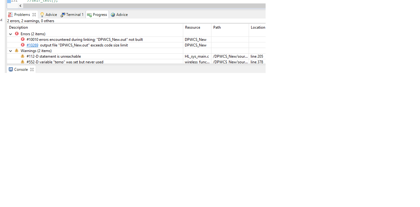

亲爱的e2e:
 我正在使用CCS  版本:6.0 .1.0.004万。 我正在开发tms570lc4357的代码。 我收到的错误超过代码限制错误。 我已随此邮件附上错误屏幕截图。
您能帮我解决此错误吗?
    有几种方法可以解决此问题。 您可以下载最新版本的Code Composer Studio (v7),它不包含任何代码大小限制。 或者,如果由于某种原因无法升级,您将放入一个许可证文件,该文件将删除代码大小限制。
    这两份文件均可从以下网址获得: processors.wiki.ti.com/.../Download_CCS
