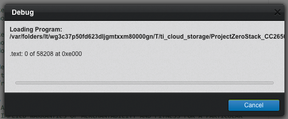

我的.out文件正在加载,导致编译失败。 请参阅以下屏幕截图。 有什么想法?
此时它会粘滞,不会继续
我在失败时收到此消息。
    我在Mac和W10上遇到同样的问题。
    在新处理器上,我可以获得一个良好的写入,然后CCS将始终挂起,直到超时为止。 (我在3月3日报告了此事,但尚未收到答复)。
    我相信我找到了解决方案。
    在Windows下,获取SmartRF闪存编程器2的副本。 使用它擦除您的处理器,您现在可以下载代码。
    我现在已经在两个处理器上使用过这个。 我不知道他们是如何弄乱的,但似乎很容易,这会把他们弄清楚。
    安德烈
    不对,对我不起作用-很好的尝试。 我打开了一个窗户盒子,按照你的建议做了,但没有什么乐趣。 我更喜欢使用我的Mac,但如果需要,我愿意使用Win10。 我想我会继续玩下去,看看我找到了什么。 感谢您的建议。
