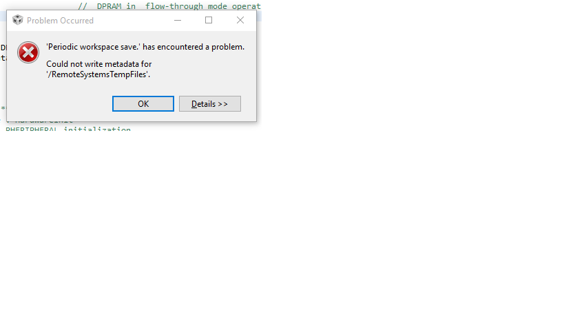

亲爱的e2e:
我使用的是7.0 Studio版本:0.0.0043万。  我反复收到错误通知消息。 我对这条消息没有任何问题。 我已随此邮件附上错误屏幕截图。
您能帮我解决这个问题吗?
谢谢,顺祝商祺
Prasanna
    您好,Prasanna,
    RemoteSystemsTempFiles是一个在工作空间文件夹中自动生成的文件夹。 它由RSE插件使用。 CCS在定期保存期间试图写入该文件夹,但由于某种原因失败。 您是否可以尝试使用全新的工作区文件夹并查看是否出现相同问题?
