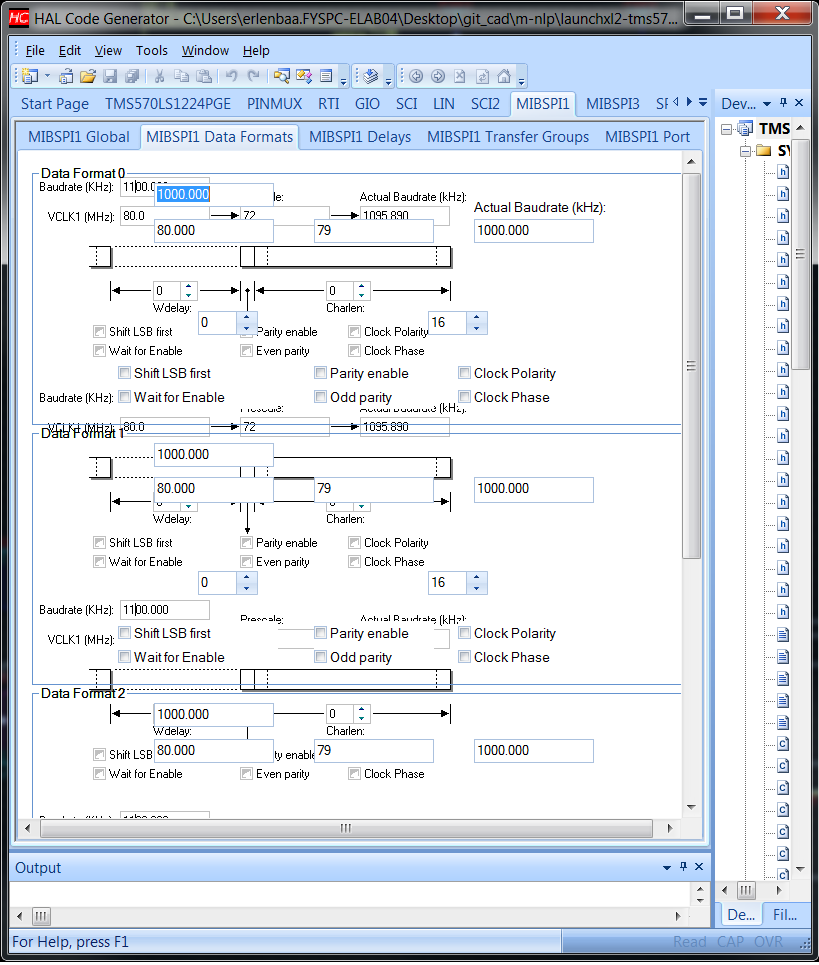

通过图形选择的所有配置都是乱码(请参阅随附的图片)。 是否有解决方案?
HALCoGen版本04.06 .................00
在Windows 7企业版Service Pack 1上运行
尝试调整正在运行的应用程序的窗口大小,并以不同的窗口大小启动应用程序。
Erlend
    Erlend,
    我很抱歉延迟重播。 HALCoGen具有此体系结构限制,只能与100 % 字体大小一起使用。
