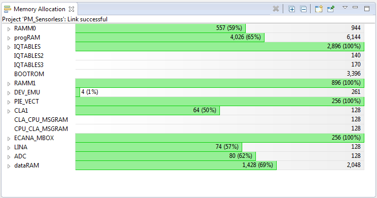

    我正在处理来自controlSUITE的示例项目"PM_Sensorles"。 默认的构建配置为"F2803x_RAM"。 我不知道该image.out是否将下载到RAM? 以及应用程序如何小到足以存储在RAM中。
    请向我展示如何添加新配置的任何文档,例如"F2803x_flash"。
    另外,我是否可以确认CCS版本7上的下载工具现在已禁用? 我只使用UniFlash或一些独立的应用程序将软件下载到CPU。
    此致,
    F2.8035万器件具有20 KB RAM。
    当我生成PM_Sensorless示例,然后打开Memory Allocation (内存分配)视图时,我可以看到它适合RAM:
