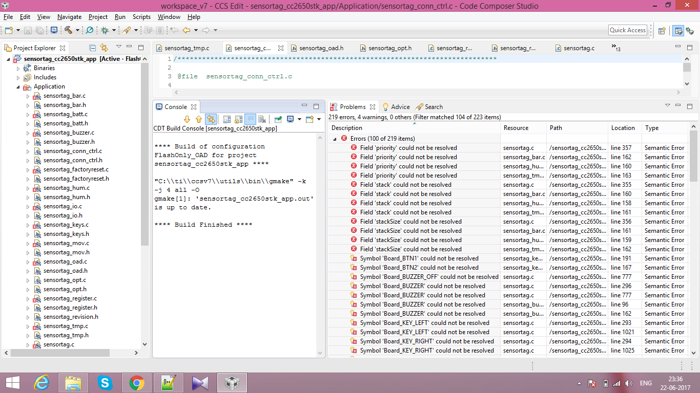

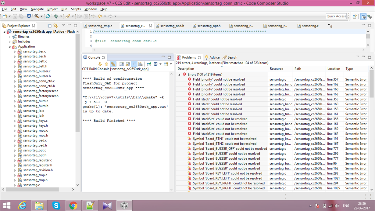

我在编译和构建CC2650传感器标签的代码时遇到了问题,
我已下载名为"ble_sdk_2_02_00_31_setup.exe"的最新BLE堆栈,并从以下路径导入了代码:
C:\ti\simplelink\ble_sdk_2_02_00_31\examples\cc2650stk\sensortag\CCS
但是我收到了很多错误,变量没有解决。 (请查找随附的图像和文本文件以供参考)
请通过提供编译CC2650传感器标签代码所需的步骤来帮助解决这些错误。
提前感谢:)

    Varad Kulkarni 说:
    我已下载名为"ble_sdk_2_02_00_31_setup.exe"的最新BLE堆栈,并从以下路径导入代码:
    BLE堆栈的可用版本比您使用的版本更新。 可在以下网址查阅: http://www.ti.com/tool/BLE-Stack
    通常,最好尽可能保持最新版本,以避免遇到可能已修复的已知问题/错误。
    但是我收到很多错误,变量未解析。 [/引述]
    您看到的错误是语义错误(如问题视图中的类型字段所示)。 这些不是来自编译器工具的生成错误,而是来自Eclipse代码分析器工具的语义错误。 此 页面中提供了有关该功能的更多信息。 这些错误不应影响生成输出,但最好尝试使用上述Wiki页面中的建议来避免这些错误。

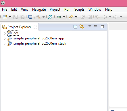

    指向所有初学者要记住的一点: 要在CCS中导入SensorTag项目,请选择PATH
    (BLE_SDK_Path)\examples\cc2650stk\sensortag\ccs      并导入所有三个文件夹,如下所示。 (显示的图像适用于simple外围设备项目)
    您好,
    您不需要导入CCS文件夹。 在您的CCS工作区中,将这些信息导入以下内容。
    1. BIM_extflash
    2. sensortag_cc2650stk_app
    3. sensortag_cc2650stk_stack
    重建所有sensortag_cc2650stk_stack,然后是sensortag_cc2650stk_app。 重建所有bim_extflash。 然后,您可以将bim,app和栈的十六进制falls闪存到CC2650 SensorTag中,即如果您具有CC-DEVPACK-DEBUG。
