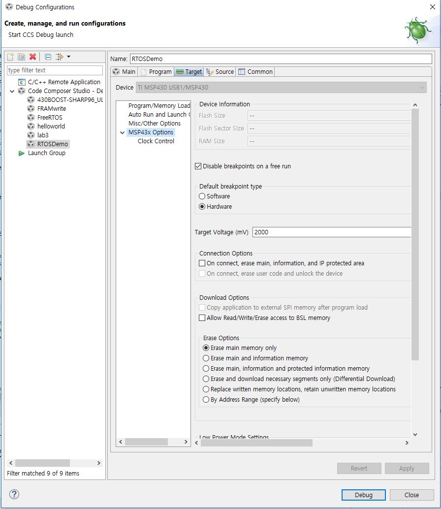

我有一个关于CCS v7中调试配置的问题。
我在下面附上了一张图片,我可以设置一个目标电压选项。
是否是设备的供电电压?
如果我将目标电压设置为2000 mV,那么它意味 着我的电路板的电源电压是2000 mV?
最佳,
Mirae
    Mirae,
    下面是有关此选项的一些详细信息:
    e.USB 1.7 项目→属性→调试→MSP430属性→目标电压MSP-FET430UIF的目标电压可以在1.8 V和3.6 V之间调节。14针目标连接器的引脚2上提供了此电压,用于从USB FET为目标提供电源。 如果从外部向目标供电,则外部电源电压应连接到目标连接器的引脚4,以便USB FET可以相应地设置输出信号的电平。 只有在调试器处于非活动状态时才能更改。
    http://www.ti.com/lit/ug/slau157ao/slau157ao.pdf
    此致,
    John
