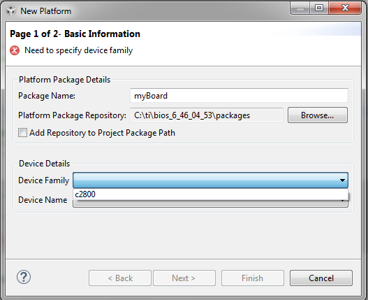

你(们)好
我尝试为我的IDK5718 Sitara板创建一个新的平台。
UM使用CCS 7.1 ,DSPBIOS 6.46 .04.53 和XDCTools 3.32 .0.06 (也尝试了3.32 .1.22)。
我通过CCS菜单项“项目”->“RTSC工具”->“平台”->“新建”访问“新平台”向导。
当向导打开时,我只能选择C2800设备系列,请参阅下面的shreenshot:
如何继续操作,以便从其他设备系列中选择(我需要AM571x)?
此致,
Markus
    Markus,
    我和你一样也看到了。  要在列表中显示更多设备系列,我必须在首选项设置中选择一些产品:
    完成后,我可以在平台向导中看到更多系列:
    在您的案例中,要查看AM57xx,您需要选择支持该设备的软件产品,如Processor SDK RTOS。

    我能够获得向导来显示AM57的平台。
    首先,我安装了AM57的处理器SDK RTOS
    CCS应在启动时检测到它
    然后进入Windows首选项并确保选择了所需的SYS/BIOS
    然后打开平台向导。  我有他们指向SDK的路径,但我认为没有必要这样做。  我可以在家庭下拉列表中看到更多项目。  如果我想为A15内核创建一个平台,我选择Cortex A15,然后获得更多设备:
    我认为DRA7xx或Vayu是您要选择的项目。  我浏览了SDK的一些培训,在本视频的10.9 部分中,它展示了DRA7XX

    您好,John
    当我检查RTSC存储库时,我在项目设置(已选中存储库)上执行了检查,但我没有检查全局首选项设置中是否存在复选标记。 他们在那里失踪了。 在加入之后,它也是有效的! 谢谢!
