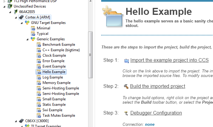

我要将 示例项目导入CCS 7.0 :

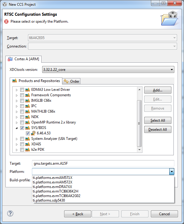

在下一步中,我必须选择一个平台:
我应该为ARM CORE 66AK2E05选择哪种平台?

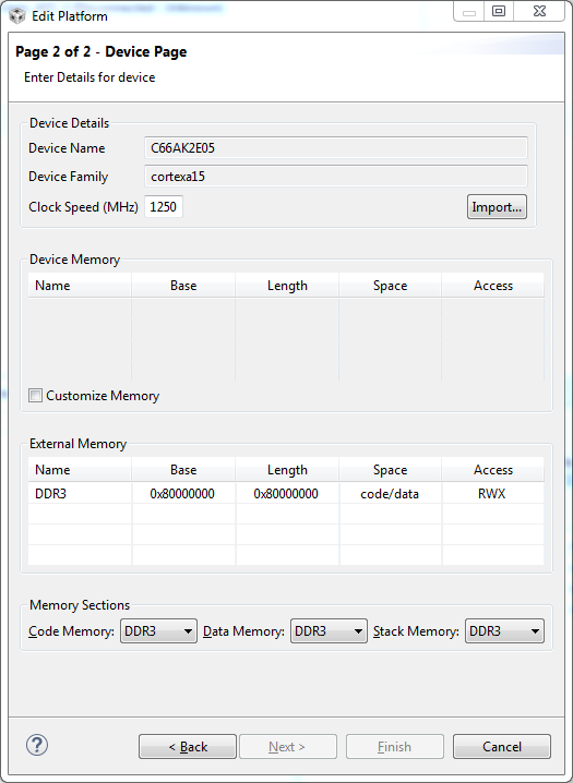

    我创建平台:

    这似乎是针对K2E平台的TI RTOS项目的CCS集成的问题。 我尝试了这种方法,并且能够使用“ti.platforms.evmC66AK2E"”平台构建并运行hello world测试。 n`t下拉选项中未显示该值,您也可以在模板项目中对该值进行编程,因为平台确实存在于BIOS_AKX.x\packages\ti\platform\evmC66AK2E 6.46 文件夹下。
    n`t不需要生成自己的平台。 请尝试一下。
    当n`t您自己的平台时,因为您没有将现有的A15平台导入该工具,我不确定它是否会提取该平台所需的所有核心初始化,以设置中断向量,高速缓存和MMU。 请尝试使用现有平台,并告知我们此问题是否仍然存在。

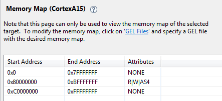

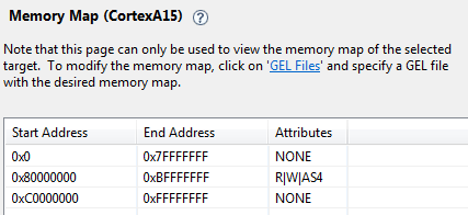

     加载时的内存映射:

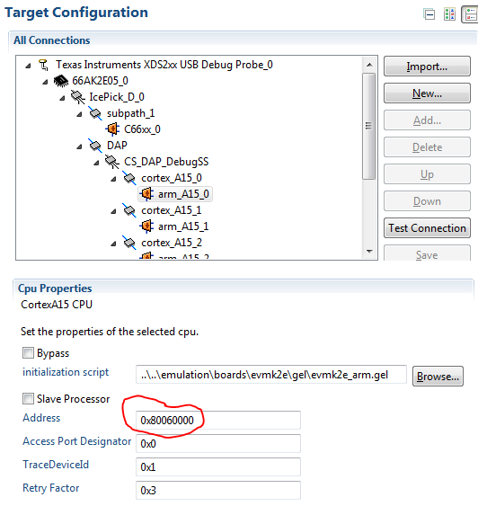

    但我不理解ARM内核0 (在目标配置中)的此地址如何影响:

    linker.cmd文件必须与硬件匹配,即,对于DDR3的1 GB ,长度为0x4000万。
    不应更改上一屏幕截图中显示的地址,因为它仅与使用JTAG内部寄存器的地址相关。
