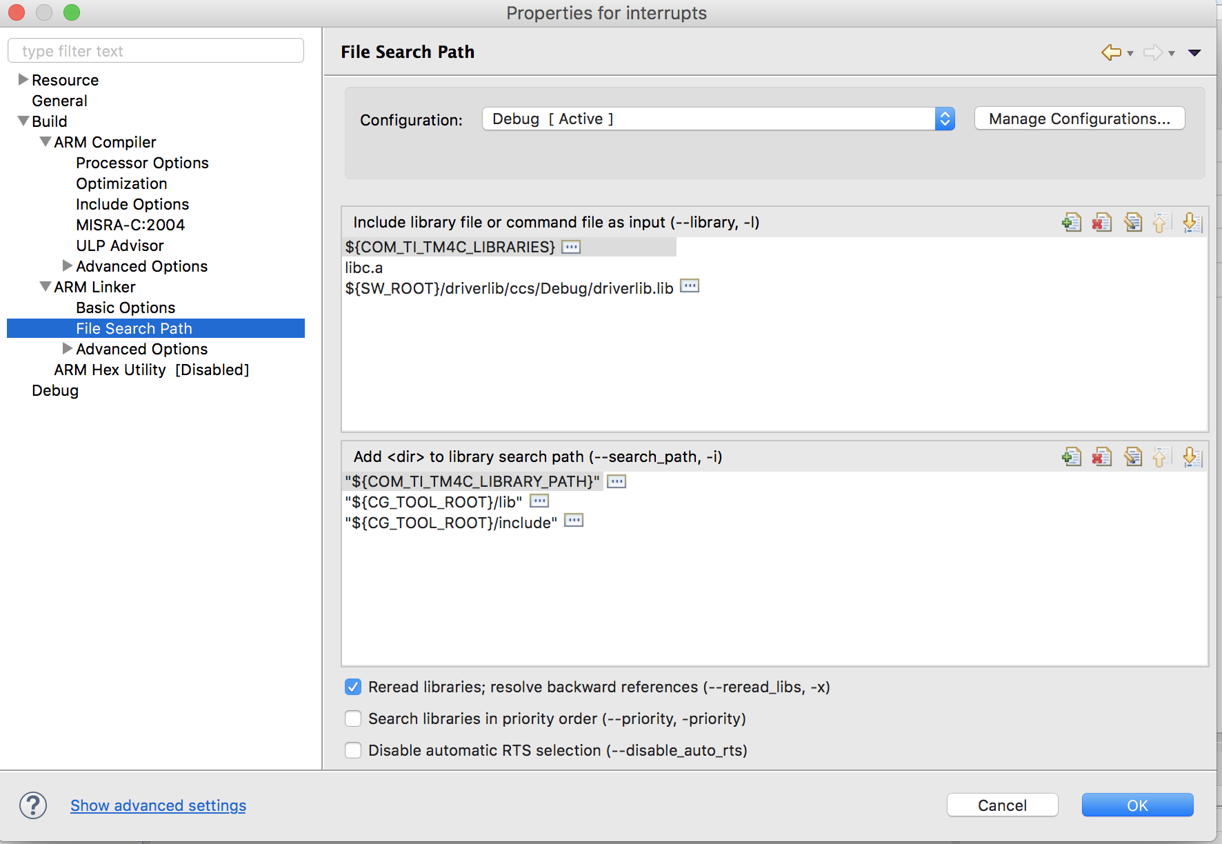

您好,
我正在使用6.2 版的代码编辑器工作室。 在运行我的项目时,我收到一个错误
错误#1.0234万-D:仍存在未解析的符号
错误#1.001万:链接期间遇到错误;未生成"test3.out
>>编译失败
Makefile:141:目标'test3.out’的配方失败
gmake:***[test3.ut]错误1
gmake:由于错误,目标'all'没有重制。
为什么会出现此错误? 如何纠正错误?
期待您的快速回复
Sandra
    Sandra,
    当您尝试使用尚未包含实现的函数时,通常会发生此错误。 例如,您可能缺少库。  此处提供了更多信息:
    出现此错误时,应显示无法解析的符号的名称。  看看这个符号。  通常,当我看到这种情况时,是因为库路径没有为驱动程序库之类的内容正确设置。
    例如,我有一个使用TivaWare驱动程序库的项目:
    此致,
    John
