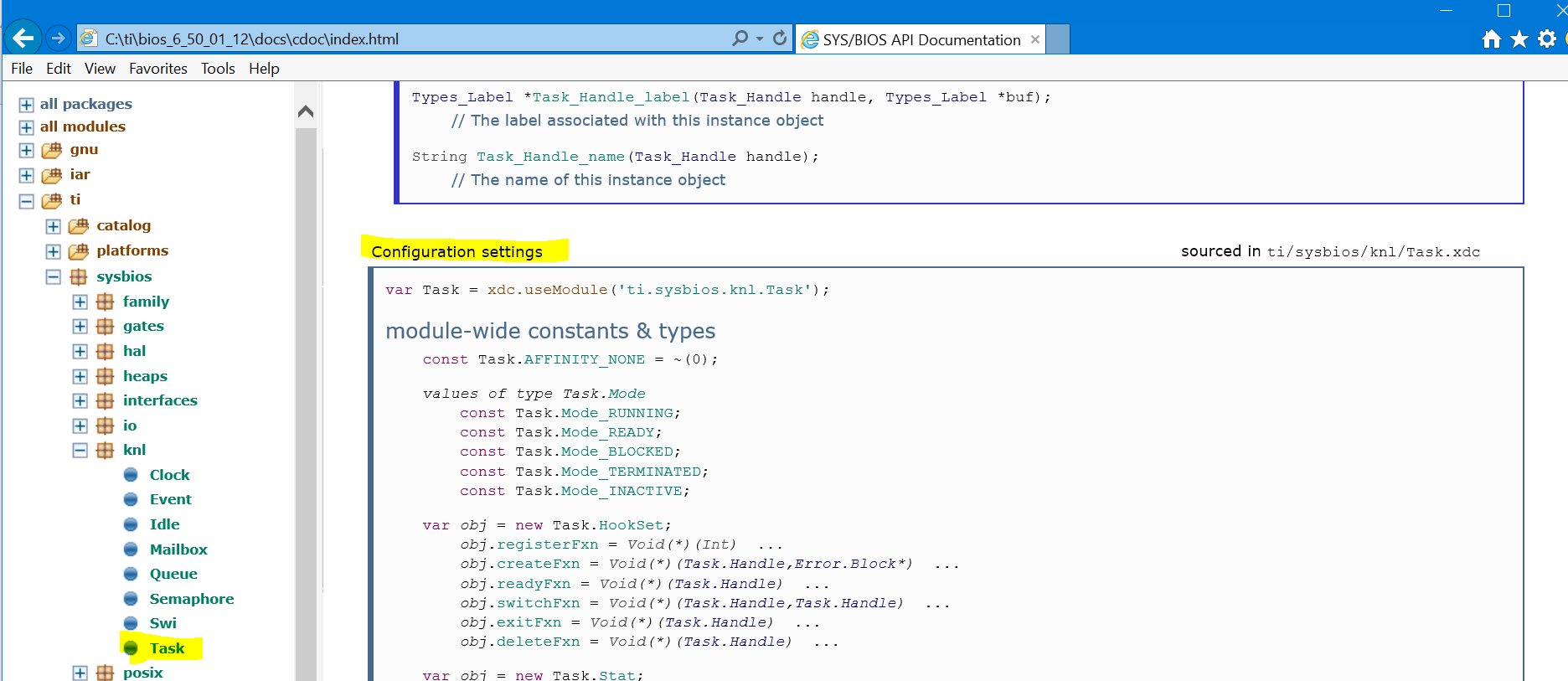

    cfg基本上是一个JavaScript文件。 所有模块都在CDOC中详细说明(docs目录中的链接)。 例如,下面是可以位于.cfg文件中的Task的配置设置。
    构建的第一步是构建内核。 这需要制作一个大的. c文件。 它还会生成辅助链接程序文件。 这将添加所有必需的包含路径。
