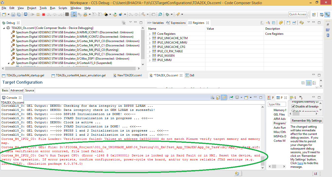

您好,
根据   CCS调试指南文档中提到的步骤,我们能够连接核心,但在加载程序时会遇到问题。 我在这里附上错误快照供您参考。 请尽快向我们提供解决方案。
    您好,
    看起来在64 KB RAM开始时,已加载程序的数据验证失败。 您能否提供您尝试加载的可执行文件? 如果您不想公开分享,请与我开始私人对话。
