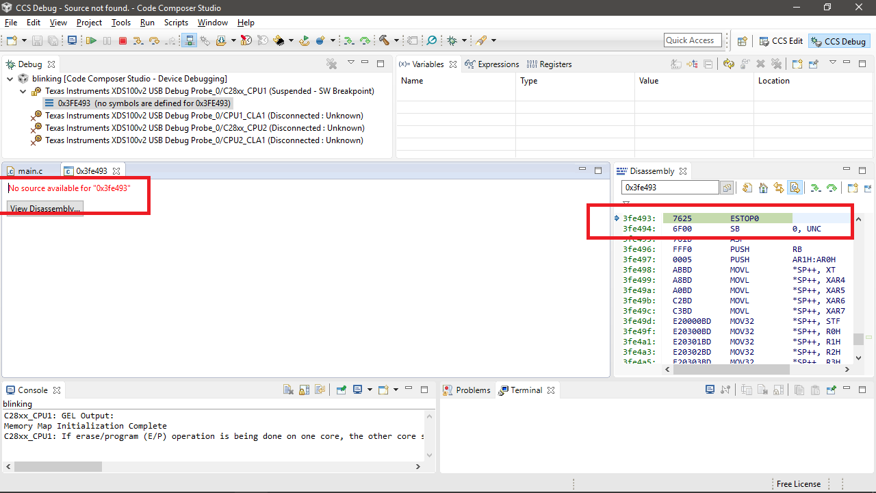

我正在尝试在具有CCSv7的TMS320F2.8377万D微控制器上运行LED闪烁代码(也在CCSv7上尝试6.2)。 我能够生成包含10个警告的代码,然后程序正在调试,没有任何错误。 接下来,当我按“继续”按钮时,我会看到错误“No source available for "0x3fe493" f2.8377万D”(没有"0x3fe493" f2.8377万D"可用的源)。 我在这里的支持论坛上查找了此问题,但没有找到解决方案。 请提供帮助。

    错误消息本身是一个非常常见的消息:
    e2e.ti.com/search
    基本上,程序在没有源代码关联的位置停止。
    为什么您会收到警告可能是更大的问题。 在某些情况下,可以安全地忽略该消息。 在其他情况下,问题不在于消息本身,而在于您在该特定位置被暂停的原因。 我可以看到您在ESTOP0 (和嵌入式断点)处暂停。 您可能遇到某种例外情况。
    浏览上面提到的链接中的线程。 有些与您的情况类似。 例如,请参阅:
