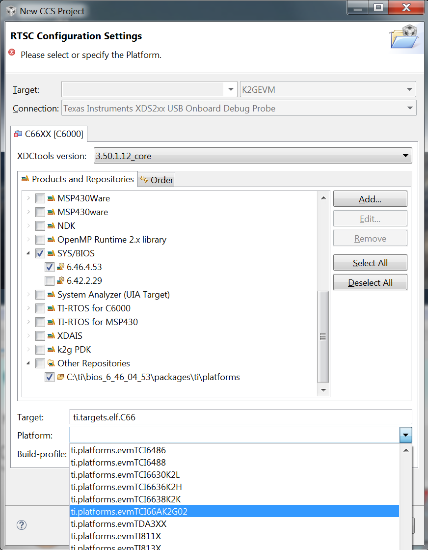

我最近开始从OMAP-L138/C67x等迁移到Keystone 2/C66x等平台,我遇到了一些问题。
我已经开始使用EVMK2G,并全新安装了Code Composer 7.1 .0.0.0016万 和TI-RTOS 03.03 .00.04 (以及随附的所有内容)。
我可以让裸机 C项目工作 和编译(看起来是这样)-但我无法让SYS/BIOS项目运行,因为当涉及到选择平台时,K2G平台没有任何功能-事实上,通过以下方式来获取更大的列表, 我根本不清楚应该使用哪个平台文件。 我尝试过很多东西,但我无法尝试所有的组合。
我可能做了一些完全错误的事情,所以我想展示我正在采取的步骤:
因此我尝试添加一个新项目:
然后,立即添加不复杂的内容:
如您所见,一个平台只有3个选项,其中没有一个是K2G (K2E是否有效?)。
我发现,如果我从SYS/BIOS手动添加平台文件夹,那么我可以得到列表:
我找到了至少有66AK2G02的东西。

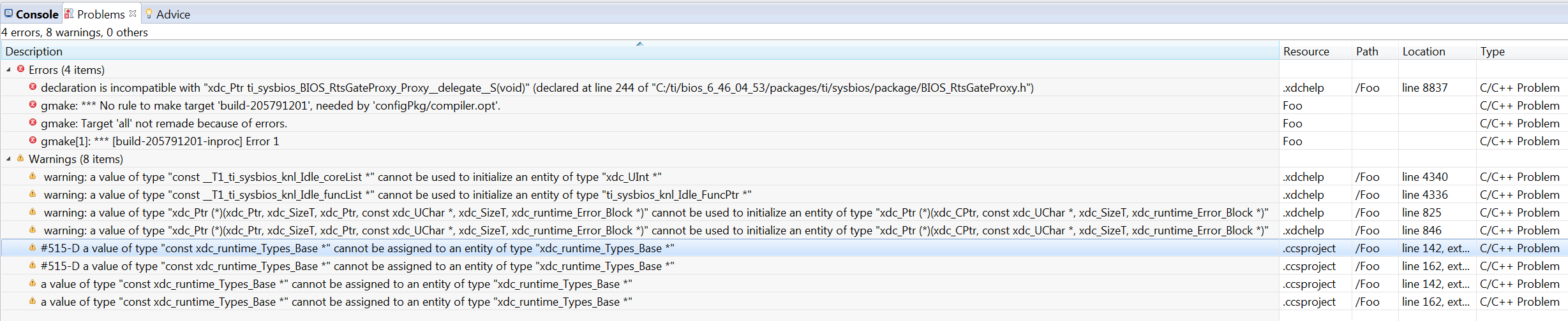

这一切都很好,允许我完成新项目向导,但项目将不会编译,并出现以下错误:
从边缘溢出的4个底部警告的位置是"external location:C:\ti\BIOS_6_46_04_53\packages\ti\SysBIOS\interfaces\ITimestamp.h"
如果我将XDCtools版本更改为XGCONF.1.22_core ,那么项目将编译和调试,但我无法验证它是否运行正常,因为我无法获得任何要显示的打印语句, 并且无法使用3.32 编辑app.cfg 。

    您的n`t存在一些与此设备的处理器SDK RTOS当前支持的组件版本不一致的问题。 首先,我们仅支持当前版本的7.00 CCSDK,因为该版本是软件经过系统测试所使用的版本。 n`t不测试CCS的更高版本可能出现的问题。 n`t不会出现问题,但XDCtools附带了最新的CCS版本,因此我们在TI RTOS用户将BIOS 6.46 与不正确的XDCtools版本链接时遇到了一些问题。
    我希望您尝试一下不同的方法,看看您的问题是否已解决。 创建项目时,请选择正确版本的XDCtools,并在项目XDCPATH设置中确保添加BIOS/软件包。 测试设置的另一个很好的方法是使用CCS中集成的TI RTOS模板创建hello世界,如下所述,使用Resource Explorer经典:

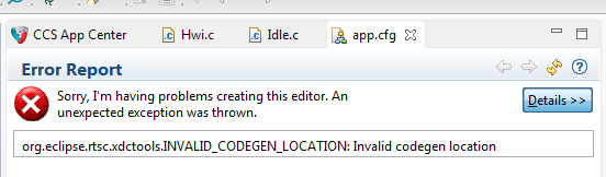

    I不能使用 XGCONF编辑app.cfg。
    在CCS 7中,双击.cfg文件时使用的默认编辑器是文本编辑器,而不是XGCONF。 有关  如何使CCS 7在 XGCONF中打开.cfg文件的信息,请参阅e2e.ti.com/.../2208076

    我应该更清楚地说明这一点。 如果我选择XDCtools版本XGConf.1.12_core,则此项目不会编译,但我可以使用3.50 打开/编辑.cfg文件。
    如果我选择XDCtools版本3.32 .1.22_core,则项目编译时不会出现错误或警告 (尽管我尚未验证程序是否实际运行正确),但如果我尝试使用XGConf编辑.cfg文件,则会收到以下错误信息:

    请从此处 downloads.ti.com/.../index_FDS.html下载XDCtools 3.50 .................................................................02
    这应该有助于解决XGconf问题,但您仍必须在项目属性中保留XDCtools版本3.32 .01。 这样,您就可以使用XGconf进行构建和编辑。 请告诉我,如果您有任何构建问题,请发布完整的控制台输出。
    [quote user="Antony Barton">如果我选择XDCtools版本3.32 .1.22_core,则项目编译时不会出现错误或警告 (尽管我尚未验证程序是否实际运行正常),但如果我尝试使用XGConf编辑.cfg文件,则会收到以下错误消息请参阅 "org.eclipse.rtsc.dcode_tools.location:打开CCS 6.2 .0.0.005万 中的SYS/BIOS.cfg文件时出现“Invalid codegen location (代码生成位置无效) ”,以便能够使用XGConf编辑.cfg文件。

    我真的不知道哪种平台适合您的设备,但我知道该机制的工作原理。 在SYS/BIOS安装的目录'etc'中有一个platforms.json文件。 根据您选择的目标和设备,该文件将生成平台列表。 当您将目录'platforms'添加为'Other Repositories'下的软件包的储存库时,该机制将被绕过,您将得到所有平台的列表,其中包括不能真正支持目标的平台(例如,TCI6486肯定不是一个兼容的平台)。
    您可以尝试使用已选择的平台,如果生成的地图文件中的内存映射与您的主板上的内存映射相匹配,则很可能是正常的。

    我尝试的平台文件似乎与它所包含的内存范围是准确的-我不确定此步骤是否应包括板载RAM (它不是) 或者,如果仅限于链接程序命令文件-我也不知道链接程序命令文件是否由此派生。
