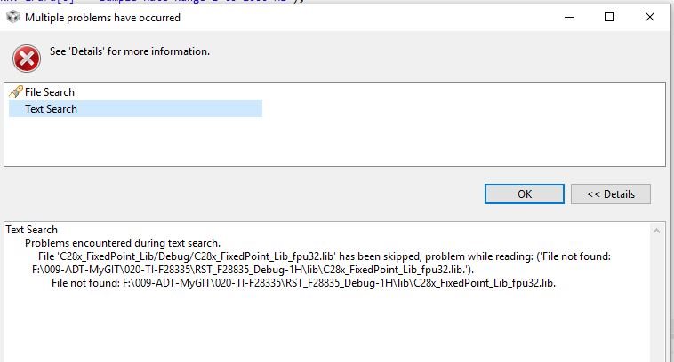

关于上述搜索结果,如何解决此问题
原始lib文件夹不再存在,因为它是重复的,我的工作空间中有fixedpoint文件夹,但不确定如何告诉CCS使用此位置:
F:\009-ADT-MyGIT\020-TI-F2.8335万\RST_F28835_Debug-1H\C28x_FixedPoint_Lib\lib</s>2.8835万
    Richard
    您可以尝试清洁工作区。  它可能存在旧的元数据。
    执行此操作的方法如下所述:
    我想您也可以取消选中该框以搜索二进制文件。
