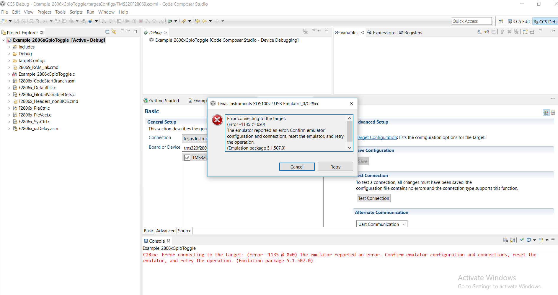

    我刚刚下载了UniFlash来使用它。 您能告诉我如何使用CCS和.out文件来编程该模块吗? 我也可以向客户提供.out文件。
    John,

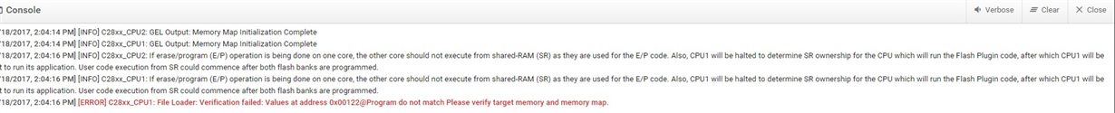

    我在尝试验证映像时收到此错误:
    但我可以成功加载映像,它可以正常工作!

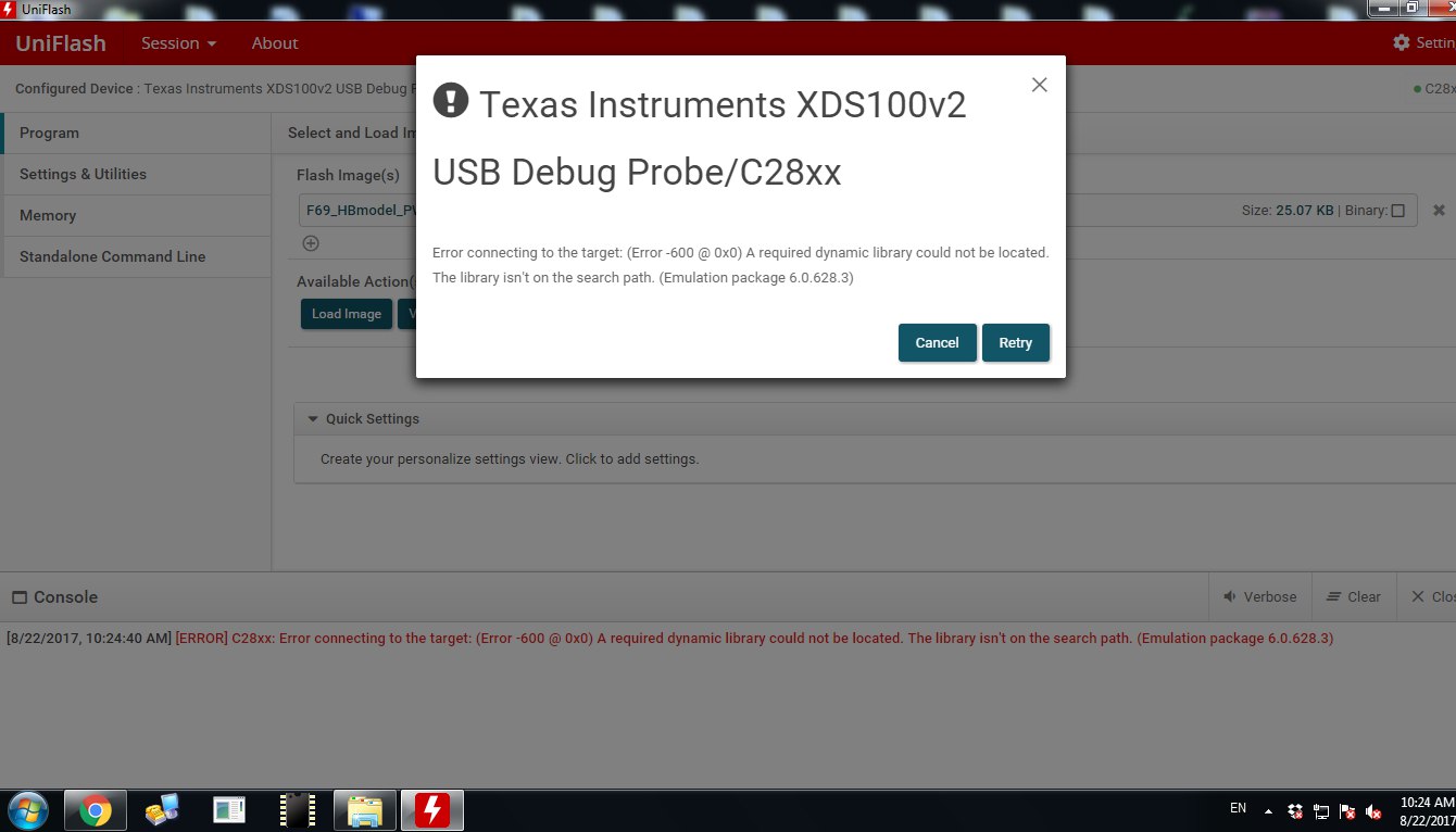

    您好,John:
    我可以轻松地使用UniFlash来刷新十六进制文件,但我的客户在我们的自定义主板上收到以下错误:
    卡什
    我将设置我的windows机器。 我们可能需要让客户在28x XDS100驱动程序上运行Dependency Walker来查看缺少的内容。
    此致,
    John
    他们可以在此处下载依赖关系步行程序:
    www.dependencywalker.com/
    然后让它在此处检查对tixds28x.dvr的依赖关系(将<username>替换为其用户名):
    C:\Users\<用户名>\AppData\Local\Texas Instruments:TICspeedAgent\Loader:CCS_base\emulation\drivers
    它将抱怨缺少jscxds110.dll和xdsfast3.dll。 我的抱怨过,但效果不错。 是否存在其他缺少的依赖关系?

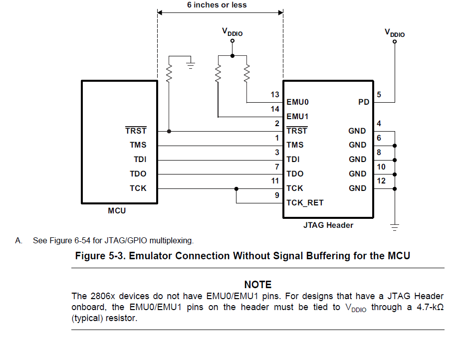

    我们遵循了JTAG连接器的以下原理图:
    卡什

    这是我们用于JTAG的原理图,在该原理图中,我们将13,14和5连接到电路板VCC (3.3V)。
    我知道仿真器端的TDIS引脚应该在目标端接地,这样仿真器可以使用此引脚来检测目标何时断开连接,但我想问题是仿真器无法看到它已连接,因为主板的接地不同 从仿真器的接地,因为仿真器通过USB电缆连接到计算机。 以下是我们收到的错误:

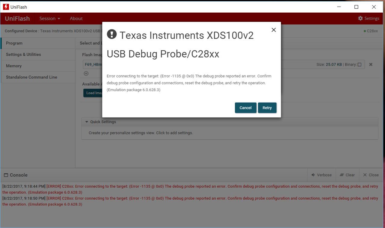

    当然,我会要求他们运行JTAG测试。 但在此之前,这是他们在尝试编程时获得的内容:
    错误-1135可能有多种根本原因。 客户是否也查看了故障诊断指南中的建议?

    Ki-Soo
    问题出在仿真器,我们退回了它。 我使用LaunchPad上的板载USB到JTAG仿真器对定制板上的MCU进行编程,它工作正常。
