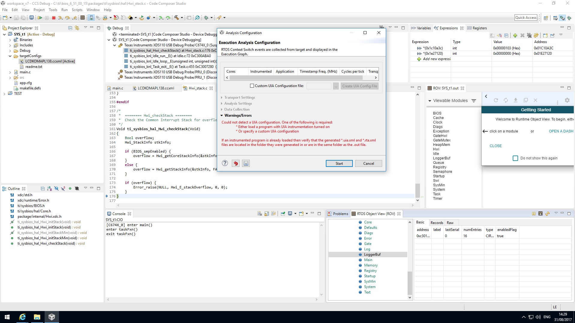

正在尝试配置UIA。  选中一个选定为SYS/BIOS TYP w cfg和UIA的新项目时,它会要求配置具有清晰字段。我应该在其中放置什么。

    是否可以包含快照?

    以下分析配置请求文件快照:

    此工具的工作方式是从目标读取日志记录。 记录器必须来自UIA。 例如LoggerStopmode。 该工具不支持LoggerBuf。 添加UIA记录器的最简单方法是将ti.uia.SysBIOS.LoggingSetup包含到.cfg文件中(并删除LoggerBuf)。
