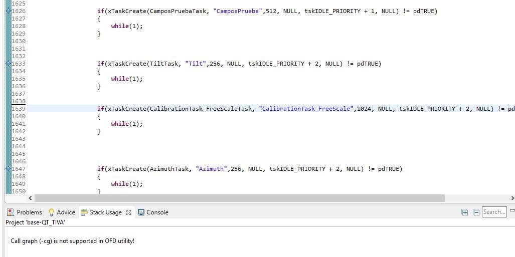

您好,
我n´t检查我的堆栈使用情况,以了解我的任务需要多少内存,但它不起作用。
下面是它所说的内容:
    您好Carlos:
    "堆栈使用情况"视图是按功能细分的堆栈使用情况的静态视图。 信息在项目构建上生成。 它不提供运行时分析,也不会提供每个任务的信息。 如果您使用TI-RTOS,更好的选择是使用 ROV
    KI
